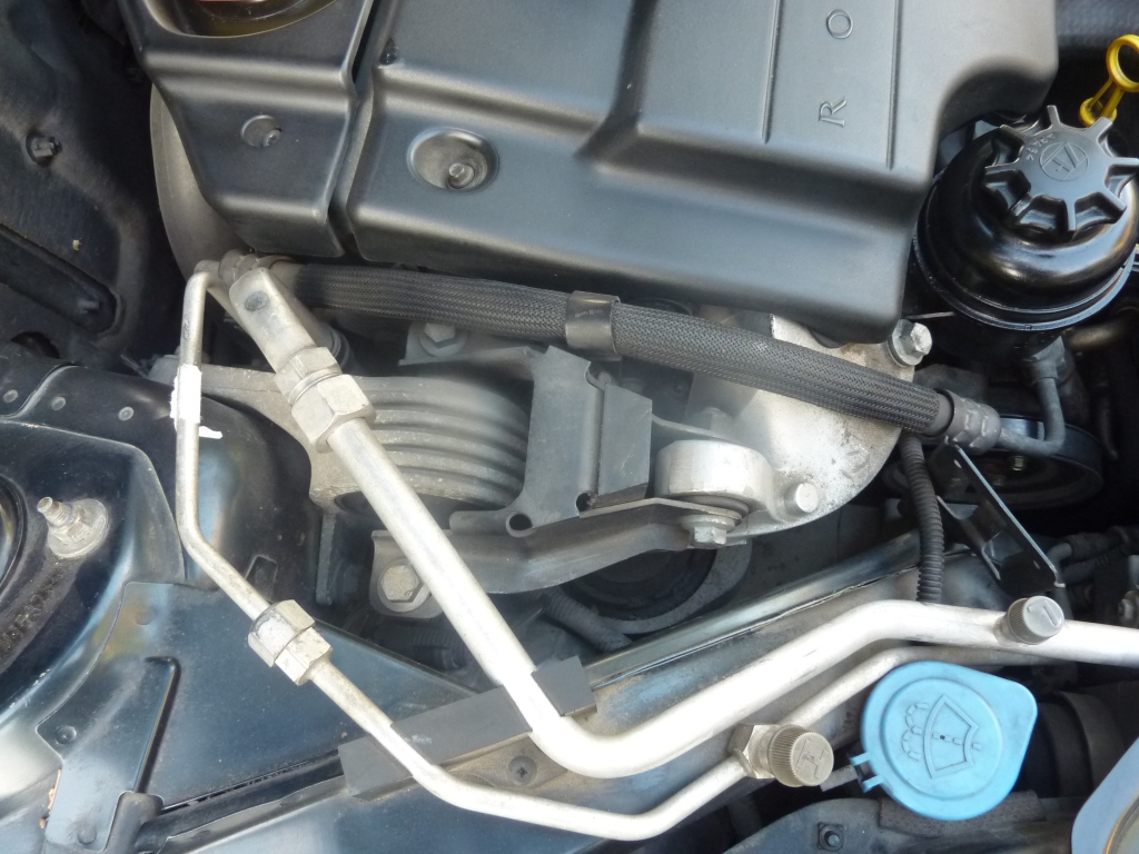

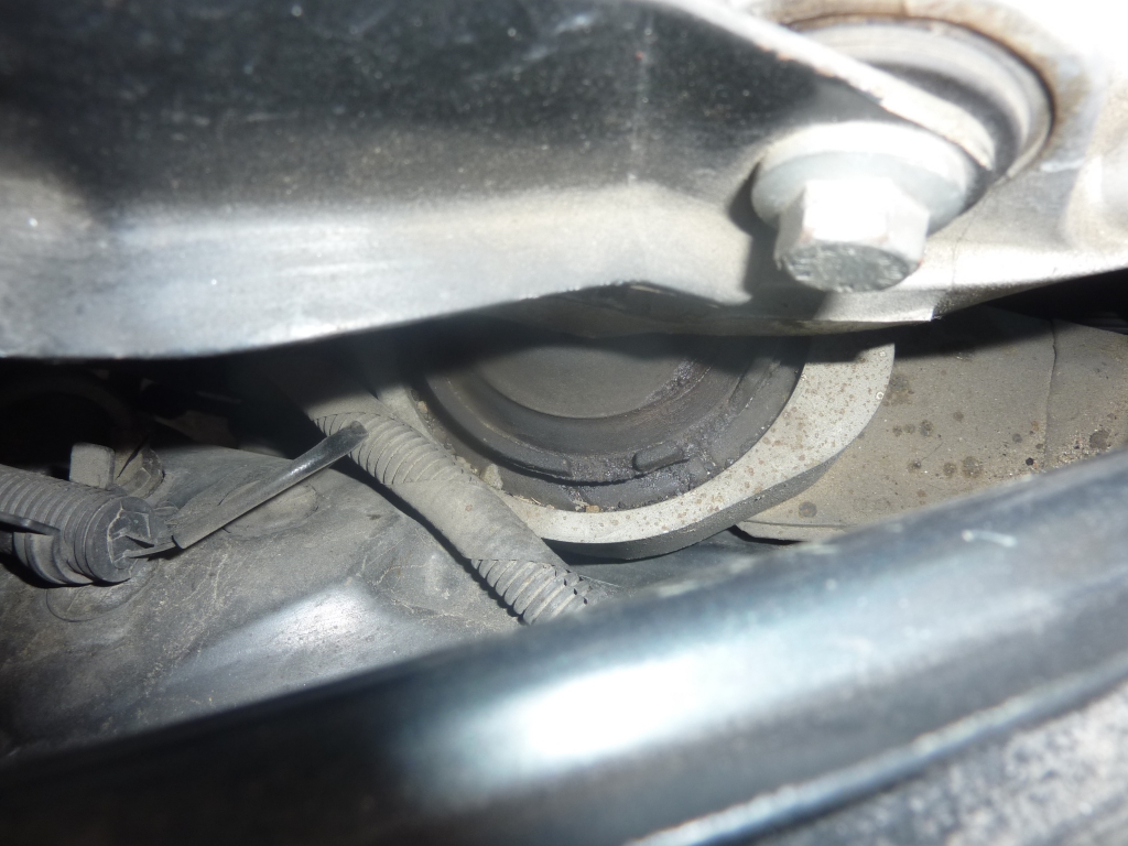

de retour après avoir vu les mécanos du coin, un essai sur route très cour ce serait pas les cardans ni volant moteur.
mais un autre silent bloc coter droit.
la voiture n'a pas été monté sur pont mais l'essai était frein à main mis, moteur en marche essayer la traction en 1 ère,
 le moteur bouge effectivement mais plus du bas du moteur que du haut? et bien sur de devant vers l’arrière?
 comme si que mon silent bloc du dessous était mort mais non il est neuf. :(
bon donc je cherche cette pièce sur ebay.
http://www.ebay.co.uk/itm/ROVER-75-MGZT-PRINCIPAL-SUPPORT-MONTAGE-MOTEUR-COTE-DROIT-POUR-V6-2-0-2-5/142090201173?_trksid=p2045573.c100034.m2102&_trkparms=aid%3D111001%26algo%3DREC.SEED%26ao%3D1%26asc%3D20160824094423%26meid%3D904906735b2b4dc4bdedbdd400d0c6d6%26pid%3D100034%26rk%3D1%26rkt%3D8%26sd%3D142090201173
est ce bien la bonne piece?
voir mes photos
il y a comme une drole de trace sur la dernière photo comme ci le caoutchouc avait pris un coup de chalumeau?  :(
ci il y a des idées pour trouver la piece le prix est il bon?
moi j'ai une piece en alu autour sur ebay je ne vois rien? :roll:

Comme çà, je ne saurai te dire si l'hydramount de ton lien (V6) va sur le diesel. Ils semblent être identiques mais je ne peux l'affirmer.
Celui là est bon par contre: https://www.dmgrs.co.uk/products/r75-upper-engine-hydramount-diesel-kkb101923-also-fits-mg-zt-diesel

Si ce sont les paliers arrières des triangles inférieurs avant, ils se déposent en passant par en dessous avec une clé de 18. De préférence à oeil et coudée.
Deux visses sur chaque palier. Il est conseillé de lever légèrement la suspension pour la repose (pour aligner correctement le palier).
Quant au moteur, ils n'ont rien à voir là-dedans.
Soit tu as un support ou la biellette anti-vibrations qui est mort, soit c'est le claquement de ton bras inférieur que tu ressens ou entends.

Si ce sont les silent-blocs arriéres de bras de suspension avant qui sont nases,ça se voit comme le nez au milieu de la figure.Tu vas en dessous du véhicule et tu vas les voir.Si quelqu'un peu secouer la roue du coté ou tu regades en méme temps,c'est mieux encore.
