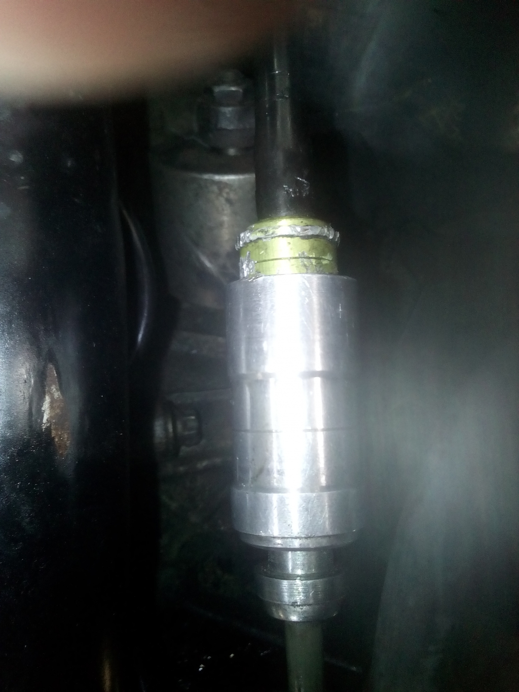

Je n'arrive pas a déconnecté  mon émetteur au niveaux de la duritre qui vas
A la boite a vitesse il me semble qui manque une rondelle en plastique
Je veut pas forcer dessus  :(
Si quelqu'un avait un conseil.
Merci a tous

j'ai eu un garage qui a forcé la piece chez moi et ta piece ressemble du coup a la mienne .
ca s'ouvre assez simplement en actionnant un plastique vers l'interieur mais plus presente chez toi .
impossible de l'ouvrir sans . :(

Raccord incomplet. Travail précédent effectué par un saligot.
Va falloir désaccoupler le raccord du tuyau.

C'est gentil pour lui, mais dans le cas présent il va bien falloir qu'il ouvre ce raccord sans.
Ce qui me parait ardu sans rien abimer.
Donc, déconnexion du raccord des tuyaux.

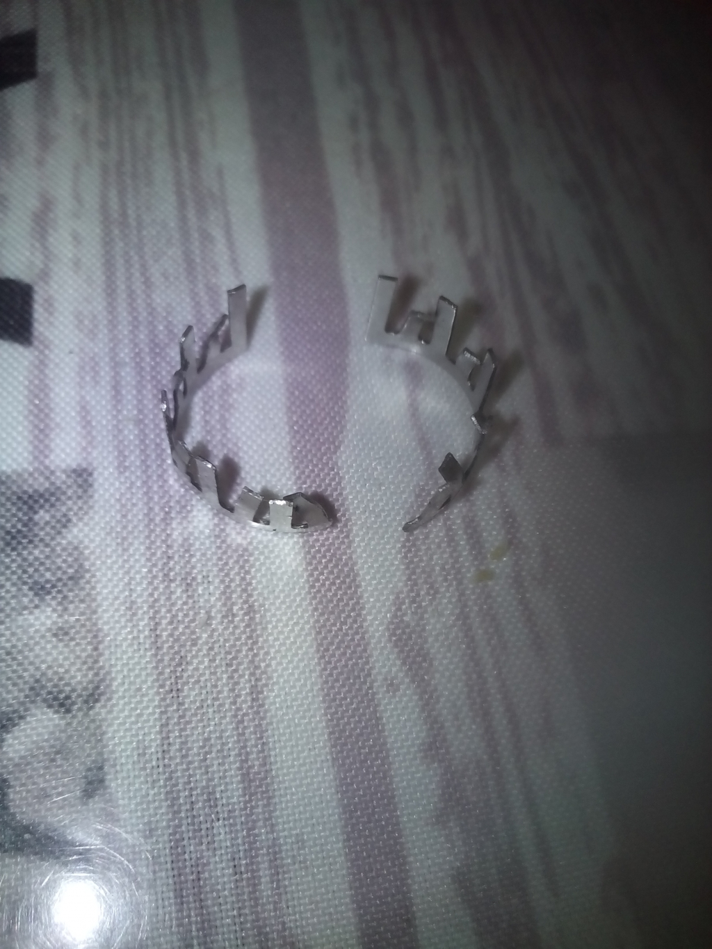

Merci a vous tous  pour votre aide après  avoir réussi
A le déconnecté,  en voulant  mettre le nouveau émetteur le sors s'acharne
Pas pu le connecté en regardent dans le racord du récepteur j ai vue une bague cassé  :( :(
Du coup ca ne tient plus voici une photo de la bague qui étais dans le racord du récepteur
Faut il carrément  changer le récepteur  ou si je peut acheter  cette bague  quelque  part
Un grand merci a vous
[75 cdti mk1] - (mécanique) : émetteur embrayage
« Réponse #7 le: 04 Octobre 2016, 19:27:45 »
C'est à toi de déterminer si il y a des dégradations.Si tu vois qu'il n y a que ça qui est abîmé,comme pour la bague,je peux essayer d'en récupérer un sur un ancien et te l'envoyer.Dans ce cas,bien sur,je t'enverrai les deux.Clips métallique et la bague de plastique.Tu dis et je fais!!

j'etais un peu dans le meme cas que chris42 . j'ai eu la chance de trouver la bague plastique qui sert d'ouverture coincé au fond de la corroserie et j'ai pu ouvrir le raccord .
cependant , le mien , meme s'il tient n'est pas en etat car il ne reste plus que 2 petites lamelles qui tiennent mon raccord en place .
Nikolay du forum , m'a fournis un raccord en état mais je ne sais pas comment le remplacer . j'ai peur de le sortir du tuyau et qu'apres il ne soit plus etanche ...
vous remplacer comment ce raccord ? il faut chauffer ? merci a vous .
