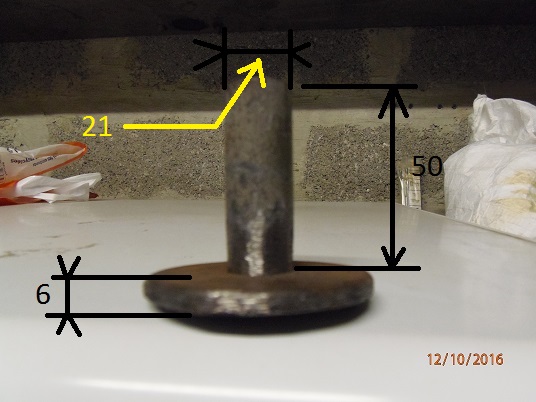

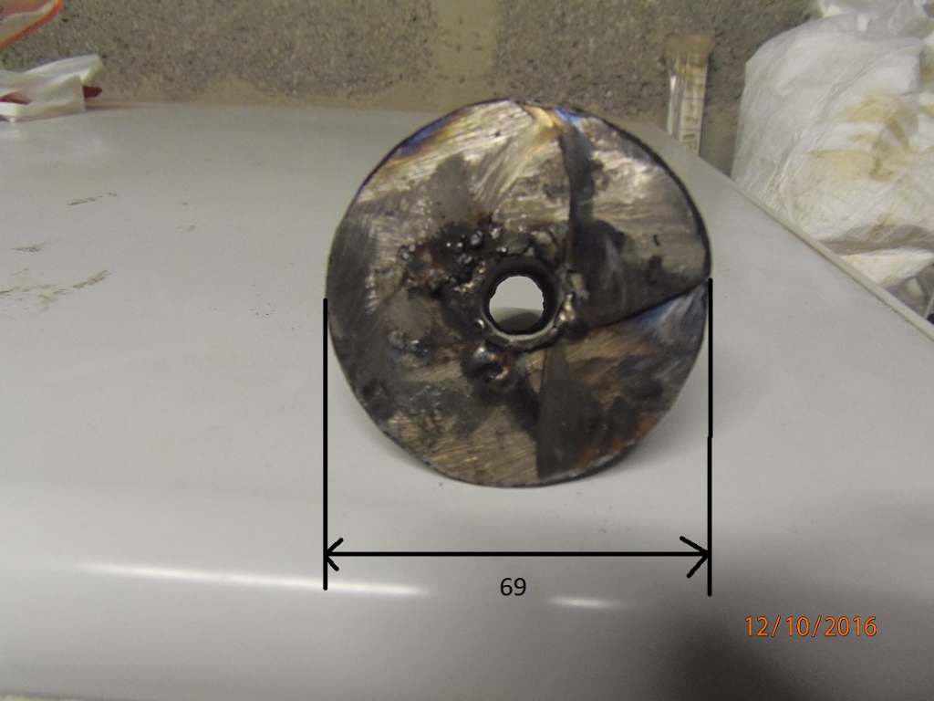

Il y a des centreurs adaptables sur la toile.
Sinon, si tu as un peu de ferraille, j'avais fait çà vite fait.
