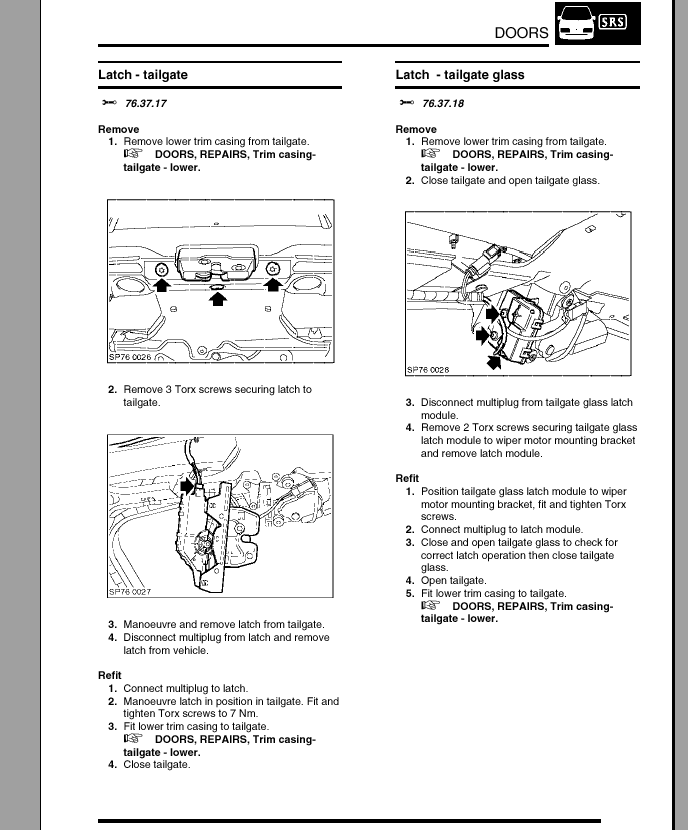

« Réponse #1 le: 23 Août 2016, 10:17:29 »
C'est fait comment sur Tourer? Comme les berlines, un switch en bas de la portière avant gauche et une serrure sur le hayon? Dans ce cas, tu dois au moins pouvoir l'ouvrir avec la clé?
Je crois que le switch qui signale le coffre ouvert (et le hayon peut-être) est intégré au mécanisme de verrouillage. Si ton voyant reste allumé, il y a surement un problème du coté du mécanisme.
Pour y accéder:
Un peu de gras là-dedans aiderait peut-être.

Merci, pour la documentation et la réponse rapide.
Il n'y a pas de clef sur le coffre (hayon) des Tourer.
Du coup quand il n'y a pas de contact électrique dans la poignée il ne s'ouvre pas, c'est mon cas.
En rebranchant la batterie, le contact(le clic)  revient et le coffre s'ouvre...
Je vais démonter, graisser aujourd'hui et je vous informe du résultat.
Merci encore.

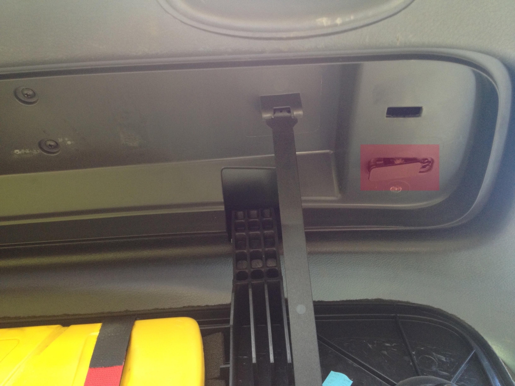

J'ai fait une découverte, il existe une ouverture manuelle qui est matérialisée par une tirette en plastique qui arrive au niveau du triangle jaune (en cas de panne).
Sur les Touret il y a un coffre qui cache le triangle (fixé sur la garniture) et dedans une petite patte à déclipser qui sert d'ouverture manuelle.
En attendant de régler le problème je l'ai sortie, ce qui fait que j'ouvre le coffre en ouvrant la vitre, puis en tirant la fameuse patte.
Ci joint photos
Si quelqu'un a une idée, un plan sur la commande de la gâche de coffre merci d'avance.
