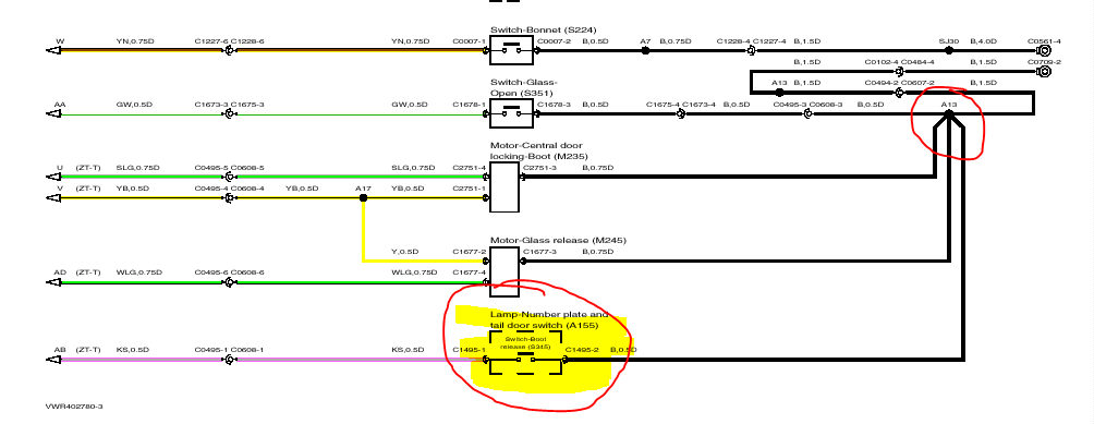

« Réponse #16 le: 29 Août 2016, 19:01:13 »
Le shunte fait, situation idem.
Il y avait bien un fils noir et un rose/gris
Test du bouton il est ok ,contact bon.
Je n'ai pas regardé au niveau des feux puisse-que le bouton était bien là.
D'autres idées je suis preneur?

Si ton bouton est ok il reste la piste du BCU et la gache d'ouverture sur le hayon, et éventuellement le faisceau.
[75 cdt mk1] - (electricité) : hayon rover tourrer ne s'ouvre plus
« Réponse #18 le: 29 Août 2016, 23:10:16 »

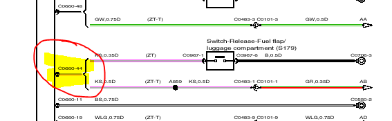

Teste les fils en continuité:
- entre connecteur du fil noir et la masse
- entre connecteur du fil rose/gris et la pin 44 du BCU
- teste aussi la masse du hayon lui-même
Si les fils sont bons, alors là oui, le BCU en a peut-être un coup.
