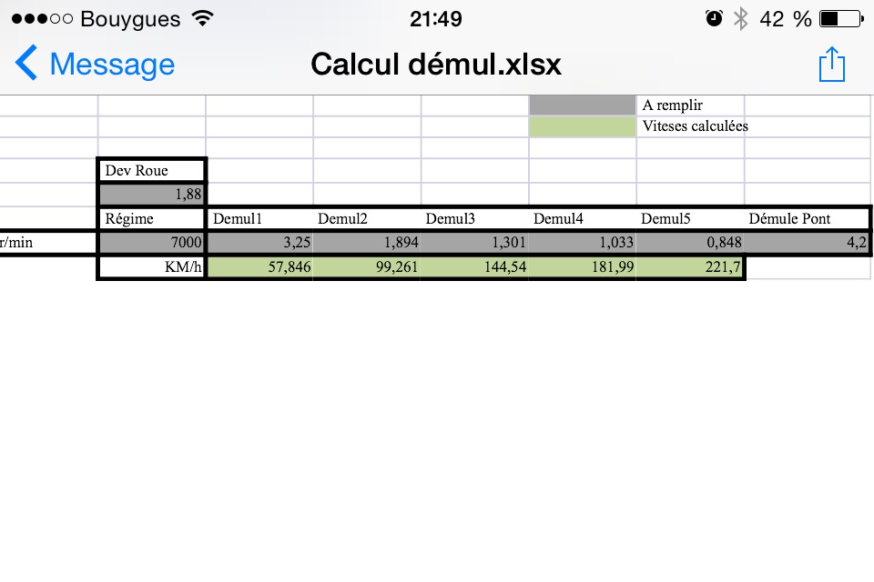

Sauf erreur j'ai 221km/h à 7000tr/mn pour la ZR160, c'est en effet court :)

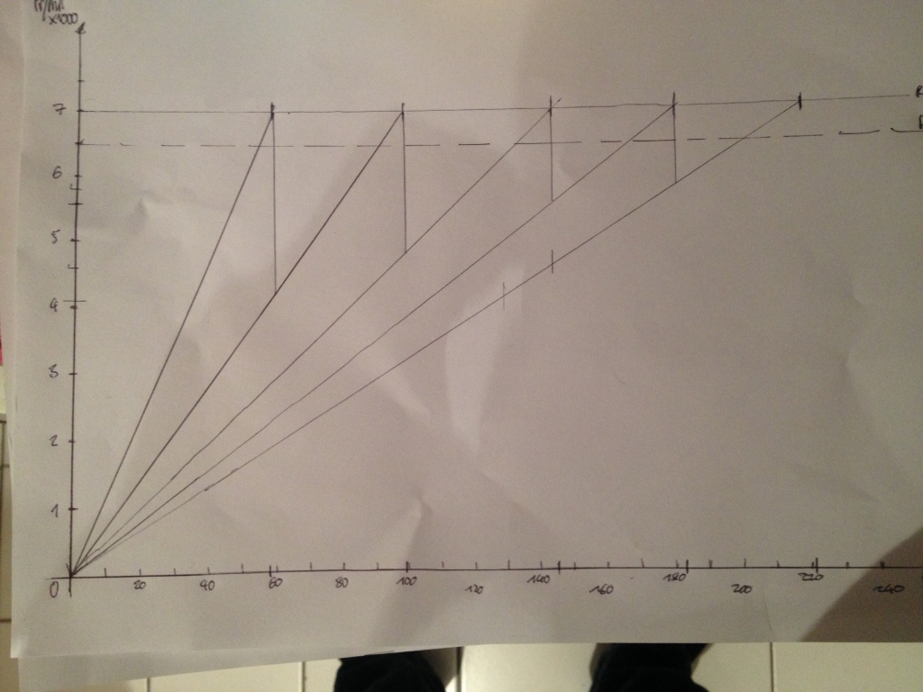

« Réponse #13 le: 29 Mars 2016, 21:55:42 »
Spy1
  • Messages: 33
[zs 180 kv6 mk1] - (mécanique) : pg1 "courte" sur mg zs180
« Réponse #14 le: 29 Mars 2016, 21:58:32 »
Et avec le diagramme^^
