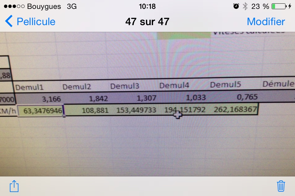

Ca à l'air très bien ça, tu as rempli les valeurs avec ton diamètre de roue c'est cela ?
Si oui, ça ressemblerais presque point pour point à la démultiplication de ma ZT190 (Getrag avec la boite courte).
Par contre la consommation va grimper en flèche...   (moyenne de 11,5L/100km en mode pépère la 190).

Pour info la ZT190 monte à 60mph en 2nd à 6800r/min (pour mettre les chrono avec elle...  en tout cas c'est ce que m'a dit Gwing !).
Donc on y est globalement. Après il faudrait que tu refasses le tableau en prenant 6800tr/min en non 7000 (à moins que tu ai une reprog à 7000).

Oui, sur autoroute ça fait du 4000/4500tr/mn à allure modérée, du coup la conso... Mais c'est pas la priorité. Pour moi elle rupte à 7000, je vérifierais.

Et voilà ce que ça donne...
