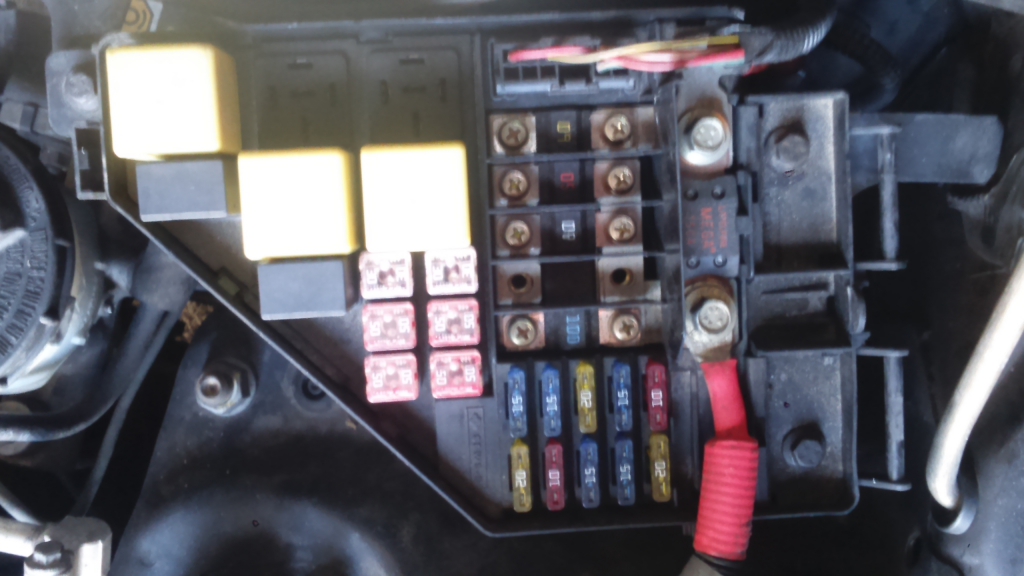

J'ai contrôlé mon fusible dans le compartiment moteur, il est ok, la tension arriver bien au fusible.
J'ai testé les trompettes, elles fonctionnent, par contre aucune tension n'arrive.
J'ai mis l'arme en fonctionnement le cycle fonctionne comme il faut les clignotants fonctionnes mais aucun bruit.
Il en est de même quand j'appuie sur les deux contacteurs du volant pas le moindre son. :roll2:
J'ai quand même vérifié tous les fusibles par acquit de conscience tout est bon.
J'aimerais savoir où se situe le relai du klaxon. :roll:

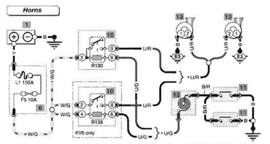

J'ai trouvé un schéma électrique si ça peux aider.
Ou se situe le relais R130?

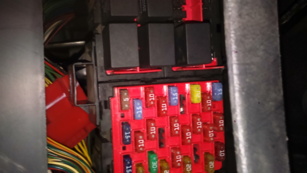

J'ai interverti les relais (comme c'est les mêmes) compartiment moteur et habitacle pour voir si le klaxon fonctionne sans succès.
Est-ce qu'il y a d'autres relais ailleurs?
J'ai essayé de localiser le relai en appuyant sur le klaxon ou en activant l'alarme. Aucun relai ne claque.

Regarde bien la  photo sur ton post
Le fonctionnement est décrit par la chiffre 12
En cas de doute tu dois virer la spirale et mettre le câble à la masse ou de mesurer avec un multimètre la continuité des câbles

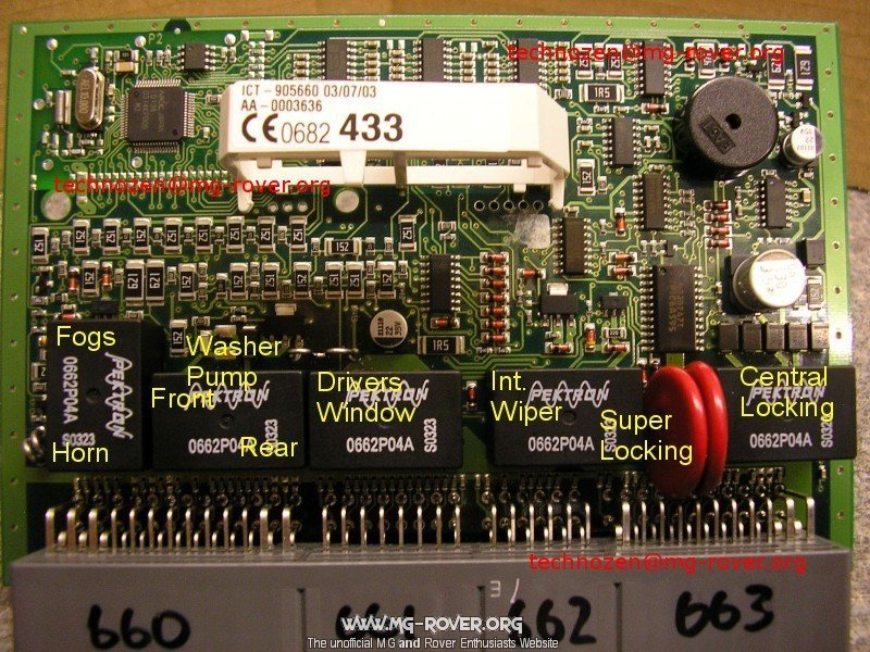

En cherchant chez nos amis anglais, j'ai réussi a trouver le relais du klaxon.
Un autre lien avec le même problème que moi
http://forums.mg-rover.org/mg-zr-rover-25-200-streetwise-101/no-horn-6-months-463779/
Le relais se trouve dans le Pektron SCU/BCU.
Qu'elle est la fonction de se boitier?
Ou se situe se boitier sur une Mg mk2?

ah oui exact, sur ZR c'est dans le BCU, et c'est une source a emmerde
il est derrière la console centrale sur ZR , mais est ce que sur ZS tu as aussi ce systeme ? :wink:
