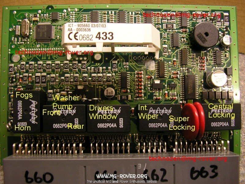

J'ai trouvé le boitier Pekton SCU. Il se trouve derrière la console centrale.
Il y a bien le relai de klaxon entre autre.
J'ai contacter un anglais qui est capable de changer les relais et me retrouve mon code EKA d'anti-démarrage.
http://www.technozen-electronics.co.uk/mg-rover-pektron-scu-repair-services-spare-parts/
Je vais envoyer mon boitier et je vous informerai ensuite :wink:

Mon problème est résolu, c'était bien le relais qui était hs. :)
Je vous conseille de contacter Paul BROWN de chez TECHNOZEN.
Il peut réparer nos boîtiers et récupérer les codes EKA entre autres.
Consulter son site pour savoir toutes les prestations qui peuvent effectuer sur nos boitiers Pektron.
Cela ma coûtait 63 GBP soit 78,68 € pour remplacer les 5 relais et récupérer mon code.
Donc plus de panique pour tous ceux qui n'ont pas de code et des pannes a cause de ses relais :wink:

je voulais dire feux de brouillard arrière ,c'est le premier relais a gauche qui gère le klaxon et feux de brouillard arrière il y a 5 relais en tous j'ai changé ce 1er relais il y a quelques mois ,il n'y avait plus de klaxon et feux de brouillard arrière  une fois changé le relais nickel tous fonctionne klaxon et feux et la semaine derniere c'est le verrouillage centralisé qui ne fonctionnait plus j'ai redemonté la carte du coup j'ai changé les 4 autres relais j'en avai en stock ,tous refonctionne bien
pas trop compliqué a faire sois meme de changer ses relais
