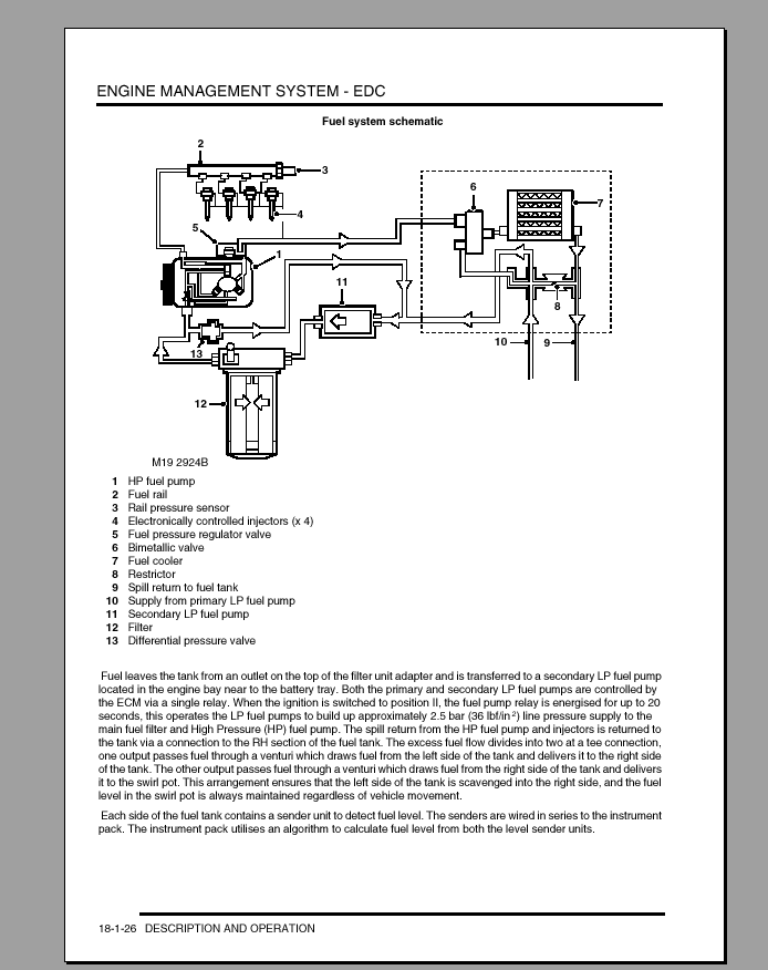

Oui, il y a un régulateur.
C'est l'item 5 sur le schéma de principe. Il est monté directement sur la pompe HP. Le capteur de pression de rampe envoie l'info de pression à l'ECU qui va moduler la position de la "fuel pressure regulator valve" pour réguler la pression en envoyant l'excédent au retour par l'intermédiaire du radiateur, item 7 (celui que tu vois sous la voiture dans l'aile arrière droite).

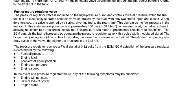

Je viens de regarder la doc, je te mets l'extrait qui cause du régulateur.
Ca dit que quand le soléno du régulateur n'est pas alimenté, la valve est ouverte, maintenue ouverte par un ressort, et donc la pression part au retour et pas aux injecteurs. Donc, en cas de mauvais contact sur la prise par exemple, la valve resterait ouverte et empêcherait le démarrage.

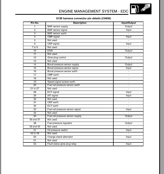

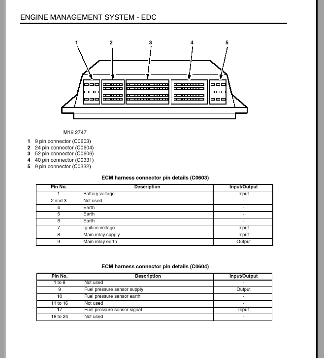

Avant d'acheter le capteur vilebrequin, dont je doute finalement du défaut -j'avais zappé que tu mettais que l'aiguille du compte-tour bougeait-
il serait peut-être interesssant que tu ailles jeter un oeil à la prise du régulateur, au cul de la pompe HP, aux fils et à la connexion sur l'ECU (pin 38 de la grosse prise du milieu). Eventuellement aussi tester la continuité du fil entre ECU et régulateur à l'ohmmètre. Vérifier également qu'il y a bien un +12v en pin 1 de la prise du régulateur.

J'ai effectué les tests que tu proposes Gisele.
Pas de 12v sur la prise. il y a du -3v sur les 2 fils et du -2v clef sur 2.
Pas de continuité mais en regardant le plan je me suis peut être trompé de fils.
En 38 il semble qu'il y a un fil bleu marron (difficile à voir vu la forme de la prise) comme sur la prise du régulateur, je me suis focalisé sur les couleurs pour faire le test et effectivement là pas de continuité.
Je referai le test mercredi car c'est peut être l'autre fil de la prise du régulateur.

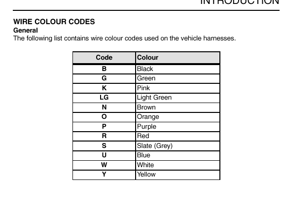

C'est bien un fil bleu-marron. Voilà le tableau des codes couleur
Bizarre tes mesures. -3v ?? Entre quoi et quoi? Entre les 2 fils ou entre le fil rouge/blanc et la masse? C'est dans ces conditions que tu dois voir le +12v, entre fil rouge/blanc et la masse. Et tu dois trouver la continuité entre les 2 bouts du fil marron/bleu.
