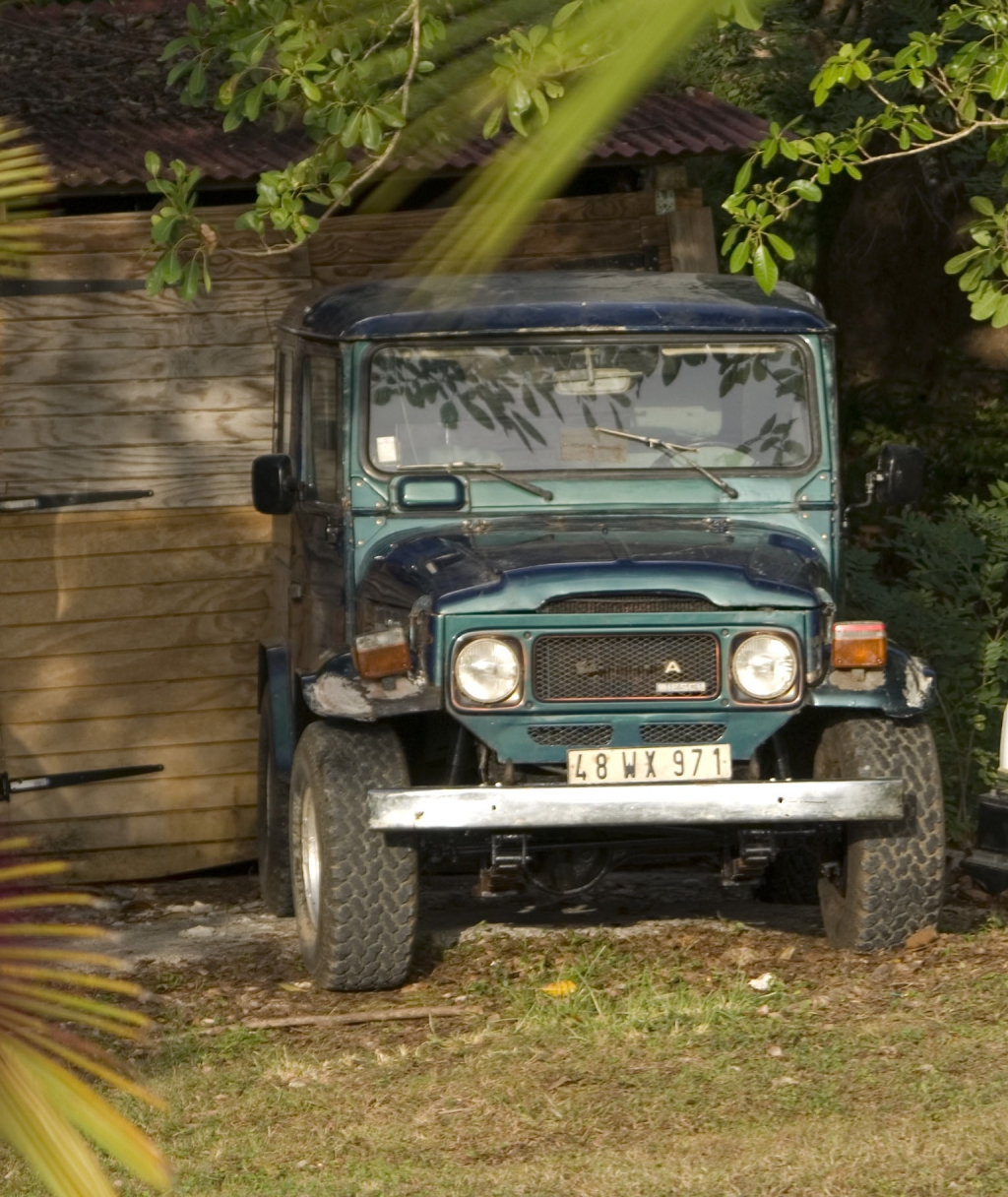

Sinon, en photo, c'est un BJ 13?

Sinon, sur la photo c'est un BJ 40.
