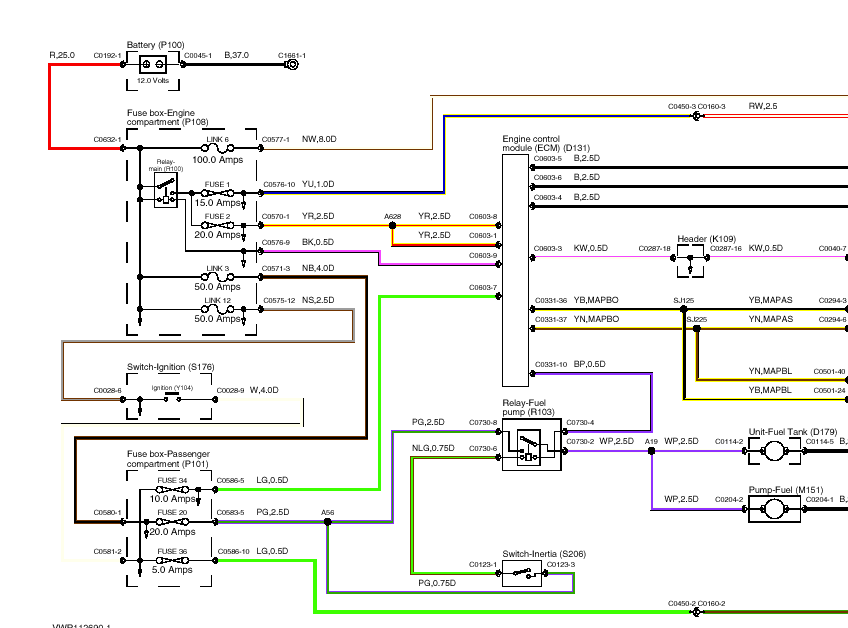

Si on récapitule vite fait: Tu as remplacé le capteur HP, testé et remplacé le régulateur HP, remplacé le capteur vilebrequin, fait un essai avec le capteur de pression BP débranché, testé les injecteurs OK, remplacé la pompe HP.
Si on fait un peu de brain storming, on peut enfoncer des portes ouvertes, mais on peut aussi mettre le doigt sur quelque chose d'utile... Quand on a fait l'évident puis le probable, on passe à l'improbable...
Je reviens au début et je vois que tu as eu EP au tableau de bord. Ce n'est surement pas par hasard.
Il y a des liaisons entre l'ECU moteur et l'ECU boite auto. EP peut signifier que l'ECU boite auto a détecté un défaut du coté de l'ECU moteur?
Faudrait peut-être donc chercher du coté de l'ECU.
Bêtement, à commencer par les fusibles. As-tu vérifié les fusibles? Particulièrement le 34?
As-tu vérifié les pins et connexions au niveau des prises de l'ECU?
Quel temps faisait-il quand tu es tombé en panne? Pas de grosse pluie tropicale?

Bien voilà, elle a démarré aujourd'hui.
Après la venue d'un électricien avec sa valise il a trouvé rapidement.
Pas d’alimentation électronique aux injecteurs.
Puis le relais du filtre à gasoil ne fonctionnait pas  ou par intermittence plutôt, du coup pas de démarrage.
Après réinitialisation de toutes les erreurs, démarrage assez rapide.
1h30 après remontage je viens prendre la voiture et là plus rien.
Ayant participé à la traque de la panne, J'ai tapé sur le relais, elle démarre et se coupe du coup j'ai inversé les relais jaunes et démarrage immédiat.
Voilà tout ça de dépense pour un petit relais.
Je sais maintenant comment les tester c'est déjà çà, d'ailleurs c'est en testant tout les fusibles et les relais que le relais s'est remis à fonctionner.
Merci à vous, c'était bien au final un problème électrique, je suis trop content de retrouver ma voiture.
Elle dort chez l'électricien qui va refaire les contacts de la boite à fusibles.
Le point positif, j'ai deux personnes bien compétentes pour mon véhicule juste à coté de chez moi.

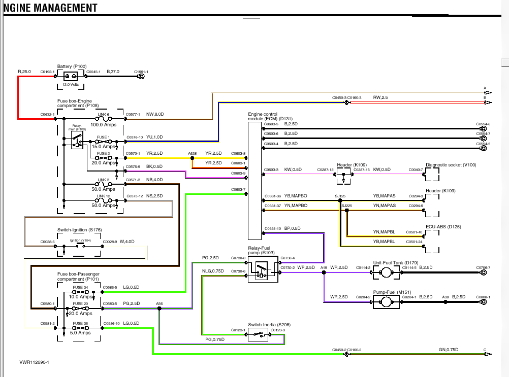

Il me semble qu'il n'y a que 2 relais dans le circuit, le "main relay" qui est dans la boite à fusibles du compartiment moteur et le "relay fuel pump" qui est dans la boite à fusibles habitacle. C'était lequel des deux?
rov971cdt
  • Messages: 58
[75 cdt mk1] - (mécanique) : rover 75 cdt 2001 ne démarre pas
« Réponse #53 le: 12 Juillet 2016, 12:46:12 »
C'est le"main relais" du compartiment moteur.
2ème rangée, 2ème relais en partant du haut.
