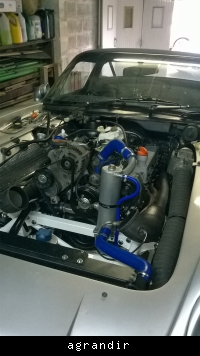

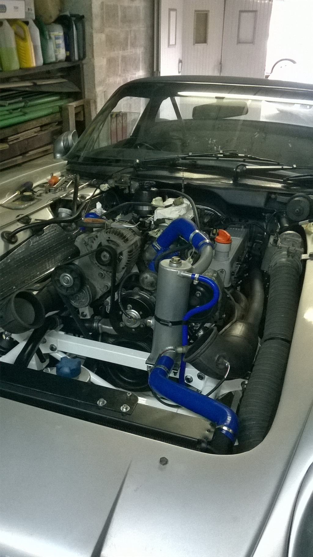

« Réponse #96 le: 27 Septembre 2016, 13:12:31 »
Une question sur les éléments.
S'est quoi le gros cylindre avec les tuyaux bleues, sur devant le moteur ?
Tvr 400 chimaera
« Réponse #97 le: 27 Septembre 2016, 13:47:13 »
Tvr 400 chimaera
« Réponse #98 le: 27 Septembre 2016, 18:14:55 »
c'est un swirl pot ( un debulleur )
il permet en permanence d'éliminer les bulles d'air du circuit de refroidissement
c'est de serie sur les tvr depuis les années 70, c'est une pièces plutôt présente sur les voitures de compétitions

« Réponse #103 le: 29 Septembre 2016, 18:15:04 »
vue les calories que dégage le v8 cela ne me semble pas un détail  :)
v8 + catalyseur + petit radiateur, le tout enfermé dans une coque en fibre... le circuit de refroidissement doit ètre le plus efficace possible :)
