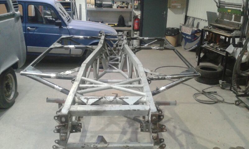

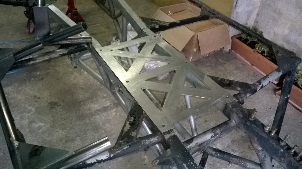

J'ai fabriqué une nouvelle tôle de fermeture de châssis en inox. On voit aussi sur la photo les kit de tube qui sont arrivés. Prêt a remplacer

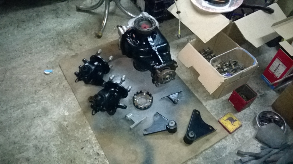

un peu de tout :

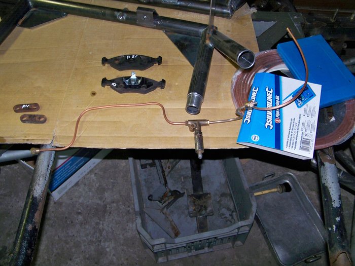

refection de tuyaux de freins après achat d'un dudgeonnière a 15balles sur ebay  :)
sous couche de différentes pièces..

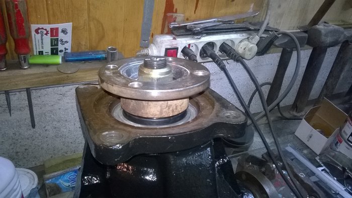

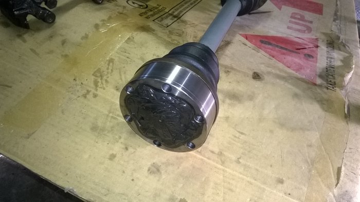

remplacement joint de diff

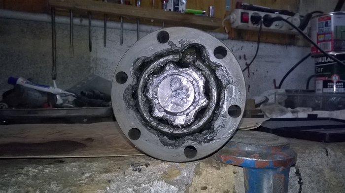

changement d'un joint de cardans car il y avait un morceau de métal manquant..
c'est du sierra cosworth..
châssis chez le carrossier
et enfin les tubes latéraux remplacé, soudé
« Modifié: 09 Mars 2016, 13:08:07 par un modérateur »

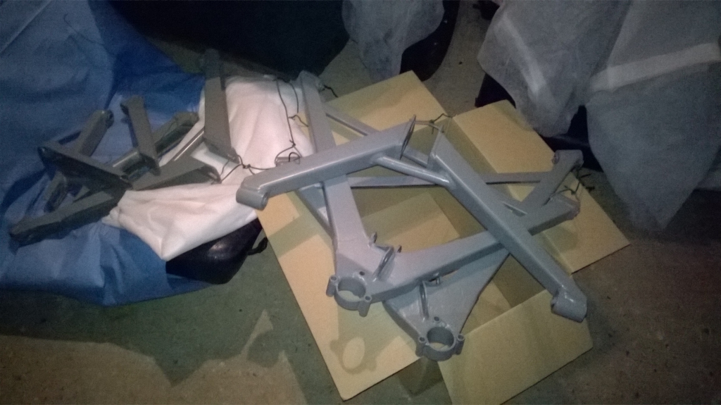

« Réponse #70 le: 13 Mars 2016, 14:43:32 »
boite prête, joint changé, relecteur revisé
triangles prêt pour remontage  :)
detail
les 3 trous c'est moi qui les ai fait, de manière a évacuer l'eau du pied de triangle, qui provoque sinon une lente decompositions  :-P
« Modifié: 13 Mars 2016, 14:46:31 par un modérateur »

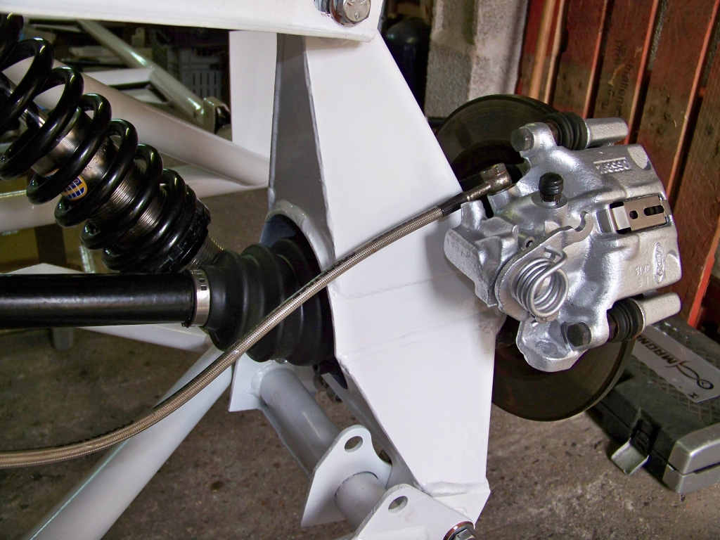

platine de barre stab arrière sont trop fine et légère d'origine, les platines fatigue avec le temps...
expl sur mes triangles arrière :
ce que ça peu donner a la longue  :D
http://www.pistonheads.com/gassing/topic.asp?h=3&f=8&t=876804&nmt=%20Rear%20wishbone%20removal%20-how
du coup un copain l'a ressoudé
ajouté des cordons de soudure sur les cotés :
et soudure d'une plaque de 3mm de renfort que j'ai façonné sur la partie intérieur
la rigidité du truc a fait un sacré bond  :D
plus qu'a apprêter et peindre tout ça

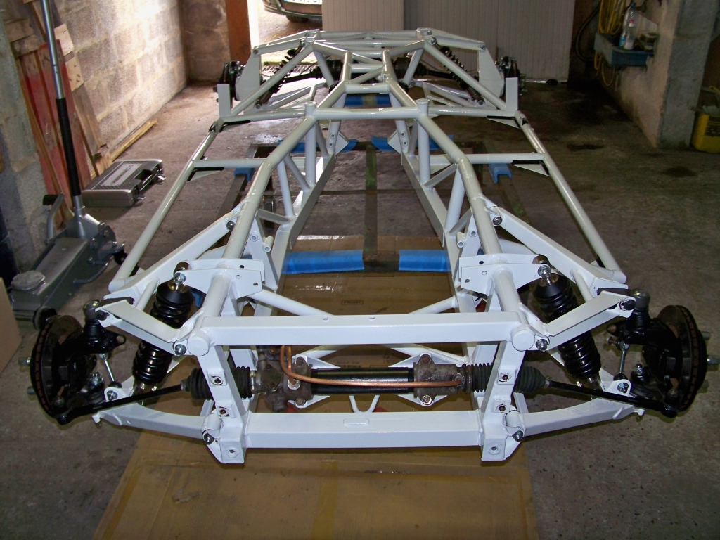

coté chassis :
sablage ok, métallisation ok

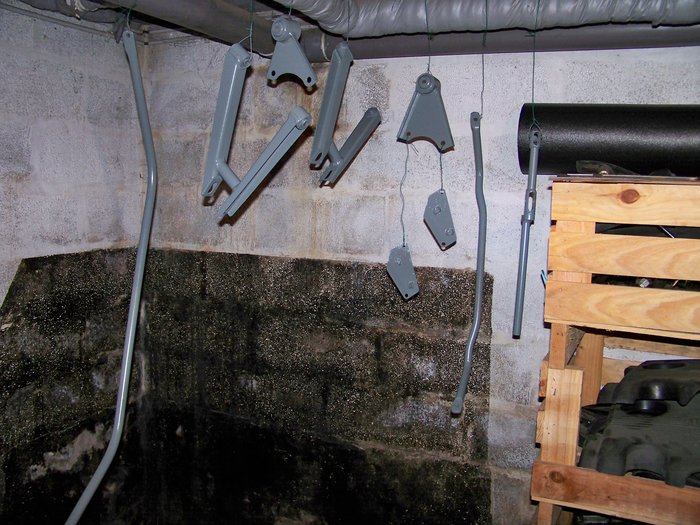

il est en cours de thermolaquage ( 1 couche zinc + 1 couche ral 9016 )
« Modifié: 18 Avril 2016, 22:14:47 par un modérateur »
Tvr 400 chimaera
« Réponse #73 le: 02 Mai 2016, 09:46:29 »
donc ya eu ça :
puis ça
et puis ça
en enfin ça :
malgré une métallisation, un bicouche permet de retrouver un aspect bien lisse
