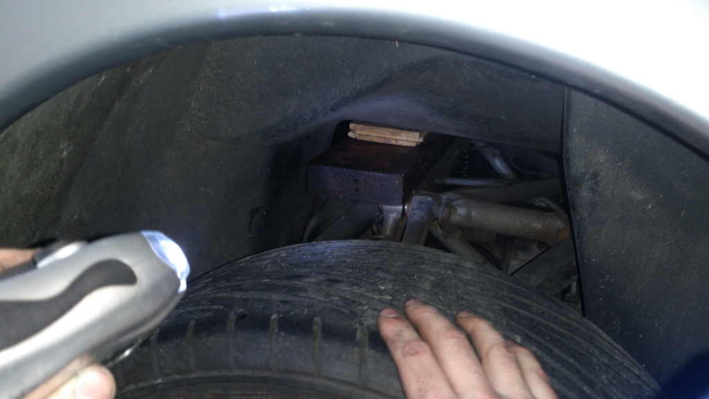

levage
ça vaut la peine d'y regarder :aga:

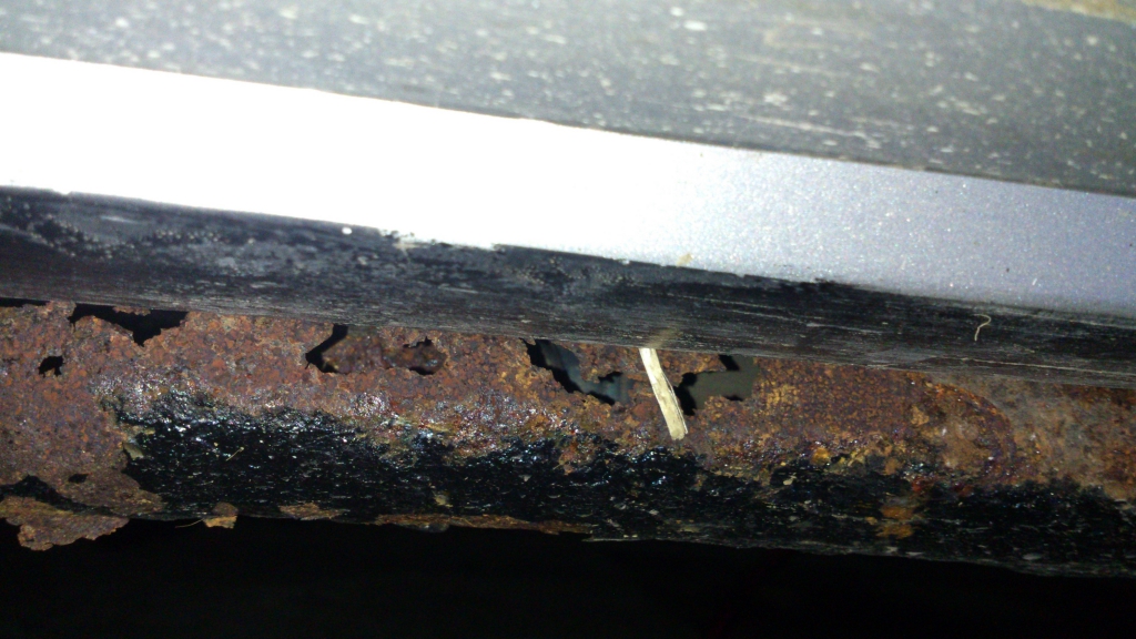

oui
acheté en me disant que les tubes latéraux allez devoir ètre changé :)
suis pas dingue hein  :D
l'épine dorsale est indemme donc aucun souci structurel  :)
les outrigger sont principalement les attaches de ceinture de securité
donc a remplacer par du neuf, faire souder ça par mon carrossier, et sabler + métallisation + thermolaquage de l'ensemble
sera mieux que neuf  8)

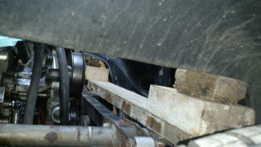

autre vue sur les outriggers

Trop façile !!!  :)
On voit bien les pièces à remplacer, ressouder.
Y'a pas dire, l’accessibilité...  :capello:
