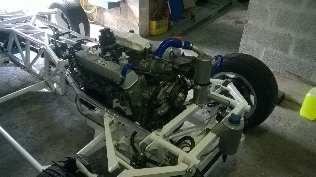

« Réponse #77 le: 31 Mai 2016, 12:55:23 »
bon ya quand mème du rover ( ou plutot land rover vue l'année.. )
pour le reste ça a bien avancé :

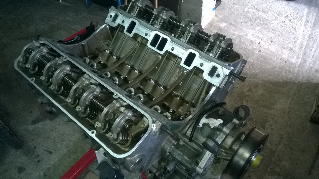

« Réponse #78 le: 31 Mai 2016, 13:24:24 »
comment tu nettoie le bloc alu ?
Tvr 400 chimaera
« Réponse #79 le: 31 Mai 2016, 15:13:53 »
essence et brosse

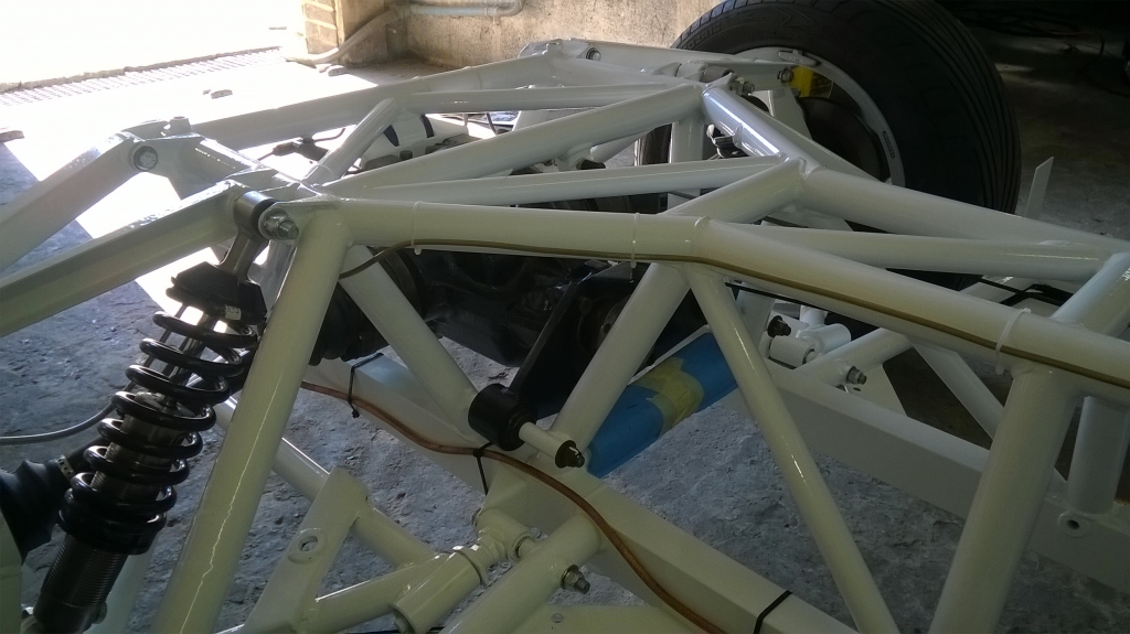

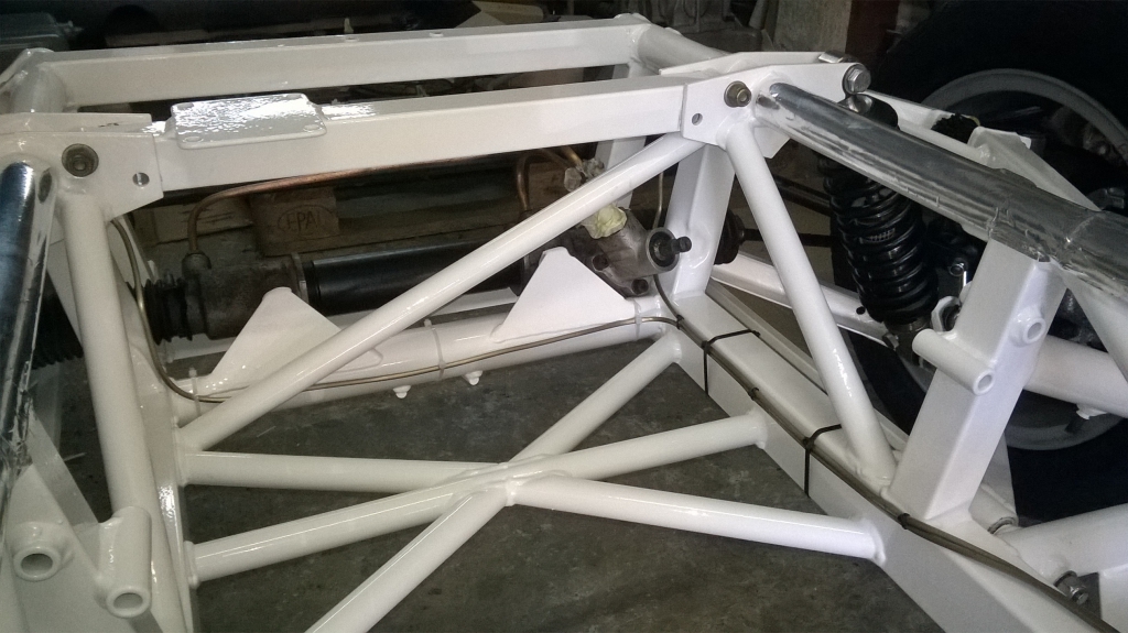

« Réponse #85 le: 25 Juin 2016, 22:24:09 »
lignes de frein et de carburant

« Réponse #86 le: 09 Juillet 2016, 22:42:17 »
fissure de coque réparé :
mat
roving
mastic
peinture
ça change des boulons et de l'huile :aga:
les pare chaleurs sont a refaire, on va passer a la couture :aga:
modification durites alimentation carburant afin de ne plus avoir de raccord inaccéssible coque en place ( tvr n'avait pas pris en compte ce genre de problématique.. lol )
et on attaque le bouilleur

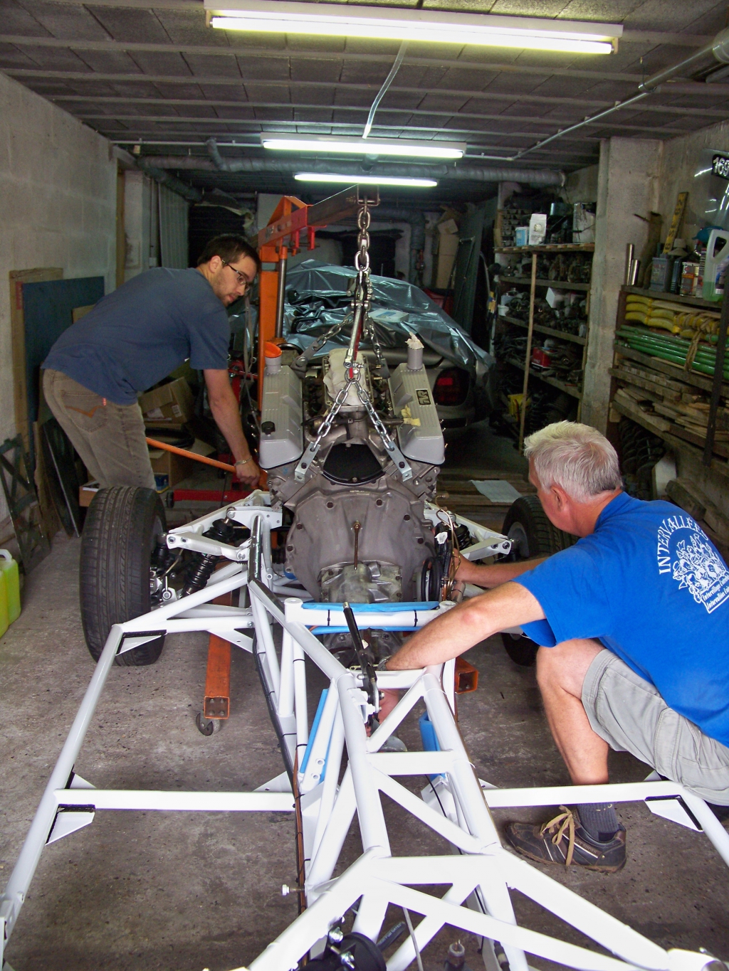

« Réponse #88 le: 10 Août 2016, 15:12:42 »
coussinets bielle + vilo remplacé
aac neuf et poussoirs hydrau également
chaine et pignon de distrib neuve
embrayage complet neuf
pose de nouvelles durites de direction entre autre...
