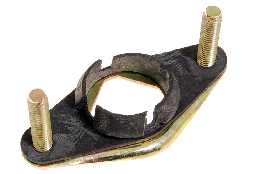

T'as vérifié la platine sous boite à fusibles ?

Ca :bag:

Ca :bag:
La platine de l'émetteur quoi... :bag:

- platine de récepteur, la mienne se déformait d'au moins 5 mm à l'embrayage mais pas de fissure visible...fatigue du métal.

bon j'ai mis un émetteur récepteur d'une 45 de 240 000 kms et tout refonctionne a merveille :aga:

Effectivement, pour ma part la platine est complètement tordue a tel point que l'émetteur ne sortait plus  :roll: :roll: :roll: près de 1cm en partie inférieur.
j'ai constaté aussi du jeu sur le support du récepteur.
Je vais tenter de trouver la platine et remplacer l'émetteur dont le liquide est vraiment pas de couleur catholique  :lol: :lol:
