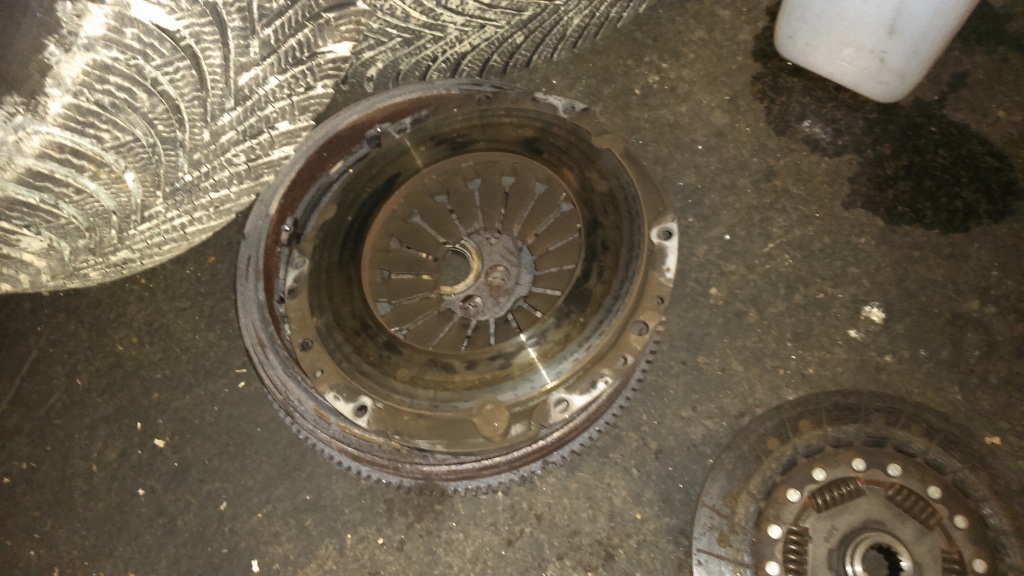

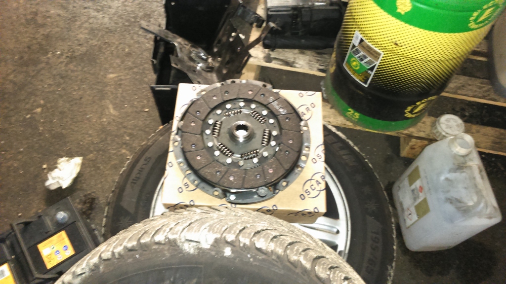

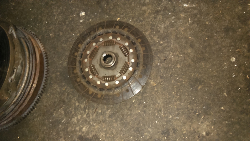

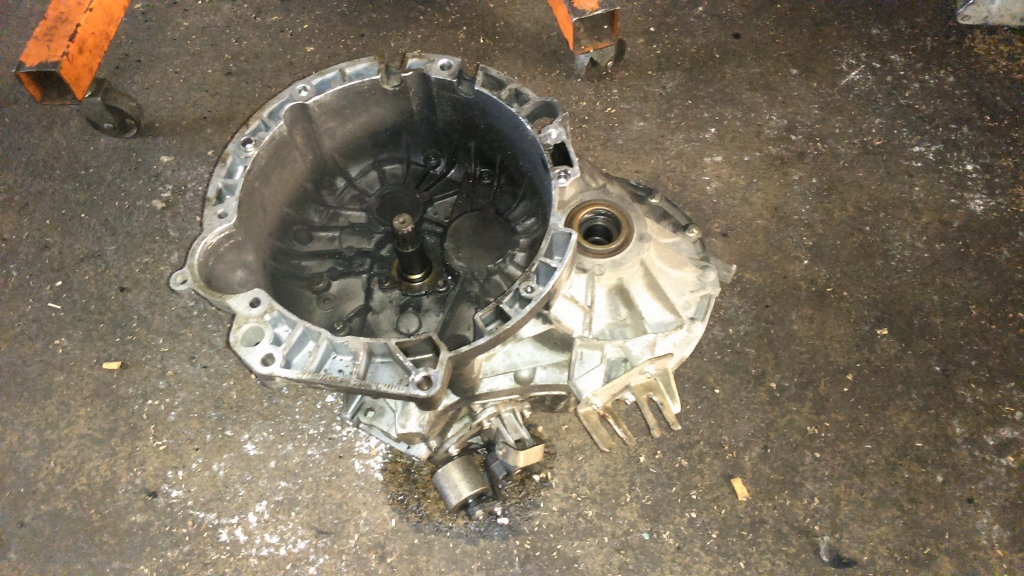

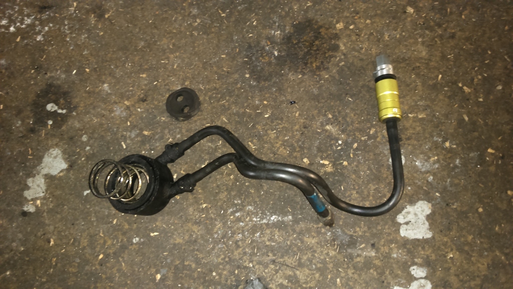

oui, à 256mkm, j'ai changé aussi l'embrayage. J'en ai pris un d'occasion que m'a fourni un membre du forum de ma région
la butée d'origine :
la boite
l'embrayage d'origine :
L'embrayage d'occasion :
le chantier :
@Nikolay
tu m'intéresses, justement, car je me demande justement si mon mécano ne néglige pas un point quelconque. Ceci dit, c'est quand même son métier. Je lui ai demandé s'il n'y avait pas un risque de l'abîmer au montage, mais il m'a affirmé qu'il n'y avait aucune raison : le joint lui même est protégé
comme on est à deux récepteurs neufs qui fuient au montage, s'il y a un 'truc' particulier à savoir, je suis preneur. Ceci dit vu le nombre de butées qui sont HS quasiment neuf, il y aurait un sacré paquet de mécaniciens incompétents
Yop, pour la photo présentant un disque d'origine, ce n'est pas celui d'origine puisque sans ressorts à la sortie d'usine.  :wink:

Pour éclaircir les membres du forum et mettre fin à la question du bon fonctionnement de l’émetteur je vais ouvrir un nouveau sujet mais je vais t’expliquer comment tester l’émetteur .
Tu remplis le bocal de l’émetteur, tu fais bien la purge du système, tu débranche le raccord rapide entre l’émetteur et le récepteur et ensuite tu appuies sur la pedale d’embrayage.
Si la pedale reste en place et ne bouge pas l’émetteur est fonctionnel à 100%.
Si la pedale s’énonce, même légèrement ou si tu as une fuite autour tu peux changer ou réparer l’émetteur.
Dans ton cas il s’agit d’une micro fuite au niveau du récepteur et c’est pour cette raison que la pedale reste au sol.
Si le bocal est vide ne perds pas ton temps pour changer l’émetteur, c’est la butée d’embrayage que tu dois changer 😉

Tu verra pas du liquide DOT4 sous la cloche si la fuite est légère mais c’est bien le récepteur qui pisse du liquide, avec les tours du volant moteur c’est reparti en peu partout et ça coule pas directement.
Pour le raccord tu risques rien, une fois déconnecté il reste étanche, c’est pour ça que si il fonctionne correctement tu pourras pas appuyer sur la pedale, elle restera dure, toutefois faut pas y avoir de l’air dedans.
