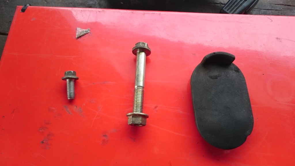

Bonjour à vous.
Pouvez vous me dire ou est fixé le câble de masse et savez vous ou va cette pièce en plastique et ces deux vis: une de 10 et l'autre fait 80 se long merci.
[zt cdti mk1] - (mécanique) : pedale embrayage bloquée au plancher, puis ok
« Réponse #82 le: 22 Novembre 2015, 11:51:21 »
Bonjour à vous.
Le câble de masse est fixé sur une des visses de la cloche d'embrayage, pas loin du démarreur si je me souviens bien.
Quant à tes deux visses, de quoi tu parles? Quand tu t’immisces dans un post, arrange-toi au moins pour qu'on puisse te comprendre.
« Réponse #83 le: 22 Novembre 2015, 12:22:59 »
Oui c'est vrai que avec une photo ça serait mieux.
[ZT CDTI MK1] - (mécanique) : pedale embrayage bloquée au plancher, puis ok
« Réponse #84 le: 22 Novembre 2015, 12:44:19 »
Le 2 eme, ça doit être ce qui maintient le démarreur
« Réponse #85 le: 22 Novembre 2015, 12:47:19 »
Y a des chances.
Et la petite doit être celle qui maintient la tôle pare-saletés qui se trouve devant la cloche à l'arrière.
« Réponse #86 le: 22 Novembre 2015, 12:50:08 »
Non, les deux sont mises, et le plastique ?
« Réponse #87 le: 22 Novembre 2015, 12:52:40 »
Il ne va pas, justement, sur la plaque noire?
Il obture le trou restant la plaque posée.
« Réponse #88 le: 22 Novembre 2015, 13:48:16 »
Quelle plaque noir?
blackbird455
  • Messages: 1621
« Réponse #89 le: 22 Novembre 2015, 15:18:39 »
Language de sourd !
.Le caoutchouc va derrière ( côté DA) sur la tôle noire...enfin si elle est encore présente.
