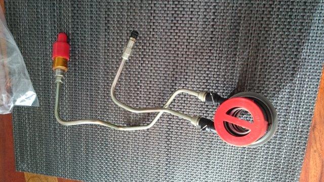

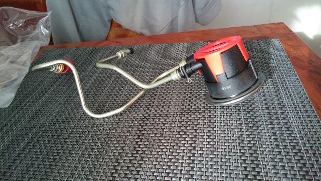

Je viens de recevoir mon récepteur.
Les dutites sont en métal mais la buté est en plastique, jespère que c'est bien la bonne pièce?
J'aimerai aussi savoir, la grosse bague de mon récepteur vient bien se loger dans le mécanisme de l'embrayage?
Merci.
[ZT CDTI MK1] - (mécanique) : pedale embrayage bloquée au plancher, puis ok
« Réponse #52 le: 17 Novembre 2015, 19:19:17 »
De mémoire une fois de plus, çà semble être la bonne pièce. Mais je te conseille à nouveau d'échanger les canalisations avec celles d'origine pour le remontage.
Et la grosse bague est bien ce qui pousse ton diaphragme.

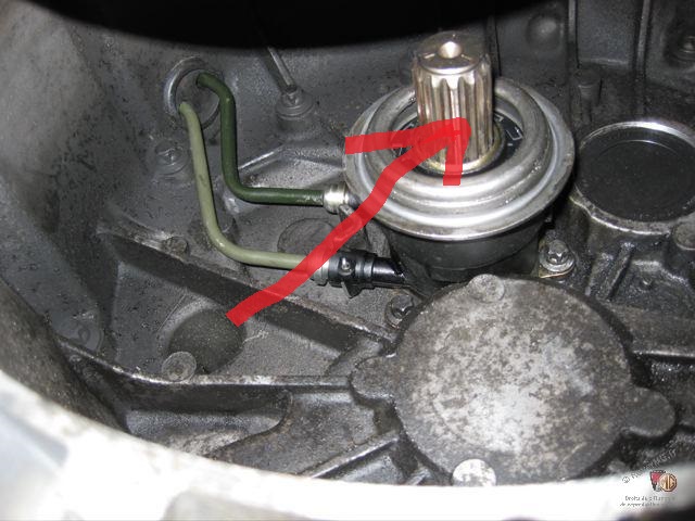

Si çà peut t'aider, voilà un exemple de centreur vite fait:
« Modifié: 17 Novembre 2015, 19:21:38 par Orgiswing »

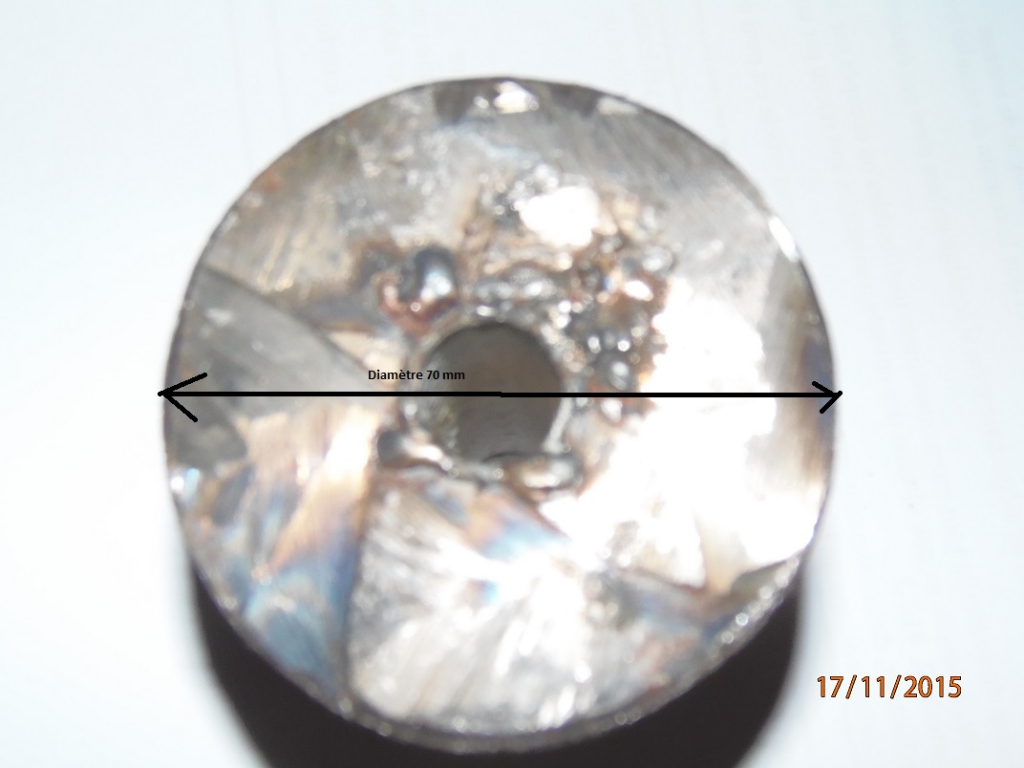

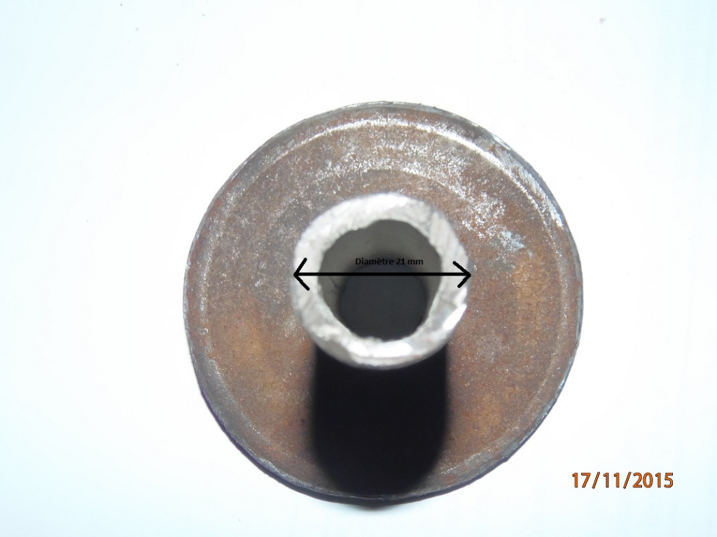

« Réponse #54 le: 18 Novembre 2015, 16:57:48 »
Non, c'est ton arbre primaire de boite.
