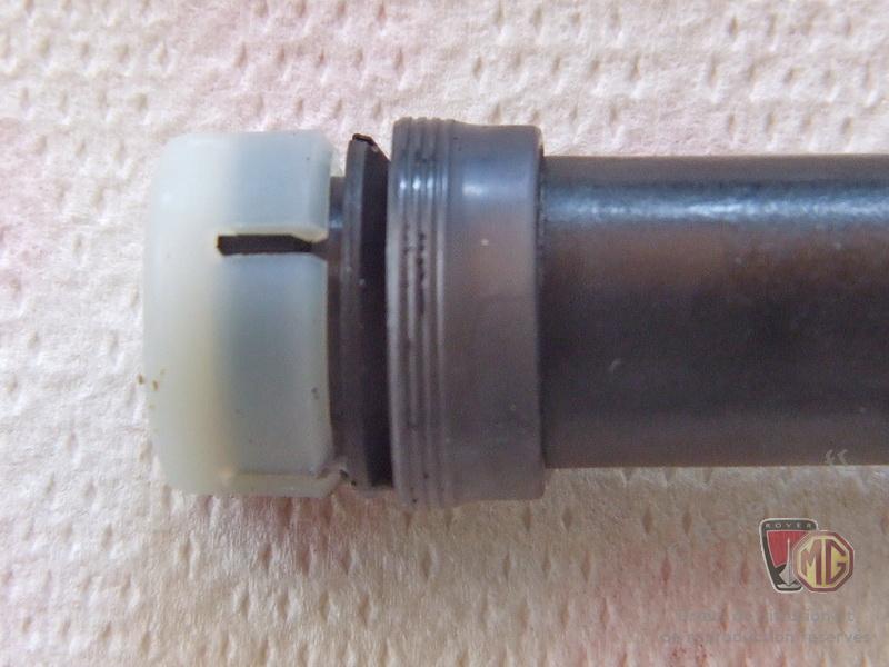

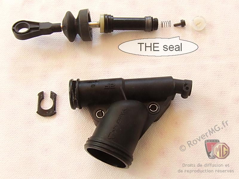

Et pour le joint, il se trouve où, et ou trouver ce joint?
Merci.
Merci.
Si çà peut t'aider.
On est ici dans le cas où la panne vient de ce fameux joint et qu'un nettoyage serait suffisant.

Ok merci, et tu prends quoi pour le nettoyer, juste un coup de chiffon?
Pour moi, j'ai une fuite au niveau de la pédale.
Un dégraissant pas violent et un chiffon.
La fuite peut être au raccord de la canalisation et de l'émetteur.
Est-il serré correctement?

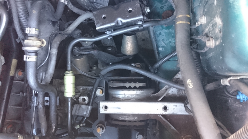

Bon et bien voila, hier soir pédale au plancher et plus moyen de passer de vitesse. En panne à 1km de chez moi, ma purge de samedi n'aura pas durée très longtemps, j'espère juste que mon problème vient juste de l’émetteur car sinon je suis mal. :(
TR1-MAX
  • Messages: 225
[zt cdti mk1] - (mécanique) : pedale embrayage bloquée au plancher, puis ok
« Réponse #27 le: 12 Novembre 2015, 15:30:06 »
Bonjour a tous,
Samedi dernier j'ai changé l’émetteur d'embrayage sur ma belle, le résultat est que mon problème n'ai pas résolu car pas moyen de purger mon circuit. J'ai rempli 4 fois mon bocal, pompé, pompé et mon bocal se vidait sans ouvrir la vis de purge. Je me suis glissé sous la voiture et le liquide sort sous le moteur.
Je pense que mon récepteur est mort.
Ayant déja changé mon embrayage il y a deux ans (récepteur changé, normalement par le garage) je ne peux pas me permettre de refaire l'intervention chez un garage pour claquer 1000€ de main d'oeuvre.
Je vais donc faire la réparation par moi même, en suivant les indications suivantes :
http://www.rovermg.fr/index.php?topic=31537.0
Avez vous un lien ou une reférence à me donner pour le récepteur d'embrayage pour la ZT CDTI 135 96KW?
Merci.

C'est la bonne butée.
Petit conseil, si tu as des canalisations semi-souples sur la butée que tu vas déposer, mets les à la place de celles qui sont sur la pièce que tu nous présentes.
Ceci pour éviter le montage de ta butée avec un tuyau rigide qui force dessus. Et une butée qui force en biais ne dure pas.
Sinon, si çà coule par le trou sous la cloche d'embrayage, tu n'as malheureusement pas le choix. Bon courage.
Avec le tuto il n'y pas de souci. D'autant plus qu'il avait été mis à jour par rapport aux dernières expérience vécues.
