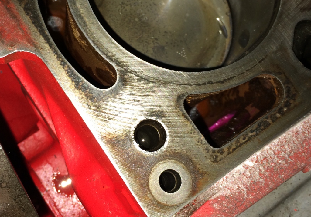

et elle fuit, elle pisse même de l'huile ... ou ? au JDC, au coin droit (face au moteur coté boite) jamais vu ca ... pourtant j'en ai fait des JDC mais la ???
j'ai mi de la 10w40 comme préconisé,
je ne comprends pas
je suis  blasé  :cry:

sur un t16(t) c'est normal :bah:  :D
[ZR 160 VVC MK2] - (mécanique) : montage 2.0 t16
« Réponse #114 le: 28 Octobre 2015, 22:02:10 »
t'a jamais vue ça ?
c'est que t'avais jamais vue de T16T avant alors :bag:
c'est LE point faible du T16 et T16T, le passage d'huile haute pression
a monter a la pate a joint type aviation, pas le choix ^^
mes 2 620 ti pissaient là et mème aprés changement du JDC...

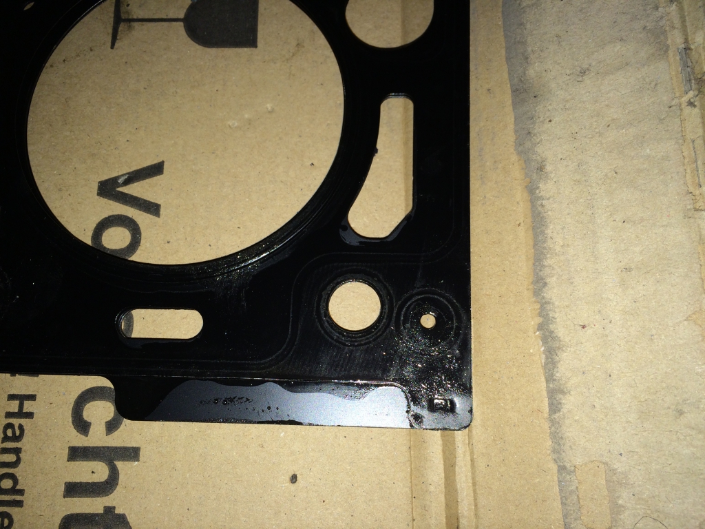

J'ai démonté, je comprends pourquoi ca fuit, au passage d'huile le trou du JDC est plus petit que celui sur la culasse et le bloc,
ce qui est étrange, sur mes 2 jdc de marque différente, le trou est petit, par contre j'ai trouvé un JDC avec un trou plus grand !
Ma fuite venais ce cette endroit, trop de pression j'imagine ?
donc je vais l'agrandir moi même, qu'en pensez vous ?

ton plan de joint coté bloc n'as pas l'air nickel nickel non plus...
j'avais mis un joint payen, grand trou et pate de renfort
mais mettre de la pate en plus tout de même  :)
pas trop non plus pour pas boucher les passages... !
