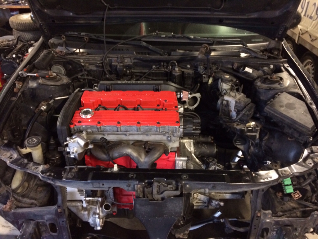

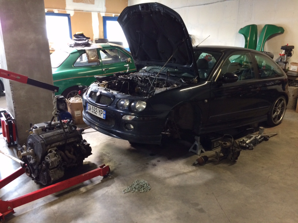

Voila pour l'instant une photos du montage derrières les étriers, je n'ai que cela sous la main,
et une photo du moteur VVC déposé  :-P ca avance !  :D

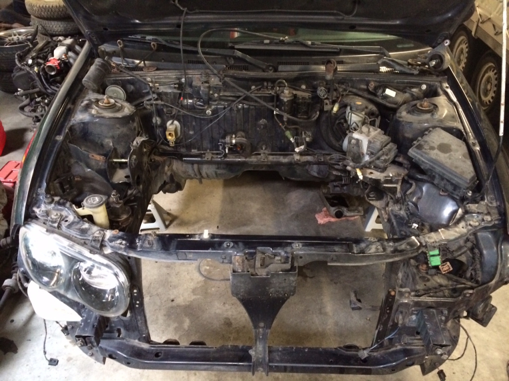

« Réponse #81 le: 25 Août 2015, 10:44:50 »
voici du nouveau !! :))))
bon d'abords :
ah il manque quelque chose ^^
ah oui tiens ...
Bon ce n'est pas forcement plug and play, j'ai du disquer le berceau pour que la crémaillère de la MG passe sur le berceau du coupé ^^
« Modifié: 25 Août 2015, 10:49:42 par COub »
