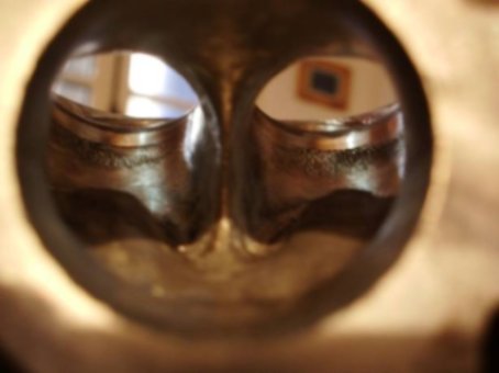

Voila pour les ports d'admission :  :)
Préparation lotus elise s1 111s
« Réponse #181 le: 06 Juillet 2013, 20:19:06 »
pas mal  :)
reste plus beaucoup d'alu :bag:

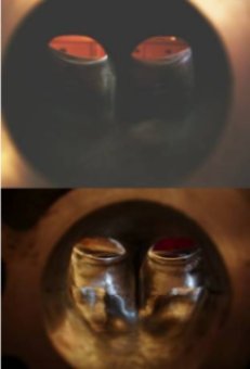

« Réponse #182 le: 06 Juillet 2013, 20:47:38 »
Oui, plus beaucoup, plus ça serait chaud...
Comme sur les sorties d'échappement   :transpi: :
(après/avant)

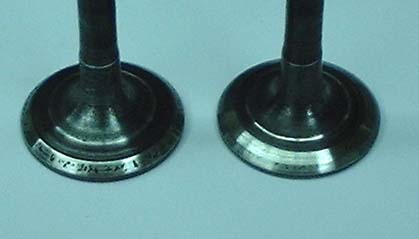

Donc, comme je le disais précédemment, il s'agit d'une culasse préparée que je récupère car son actuel propriétaire part sur une préparation K turbo basse pression.
Je reprend donc les travaux effectués dessus, en fiabilisant ce qui était perfectible (1an1/2 de recul), et en améliorant là où c'est possible de gagner.
Voici tout d'abord, dans les grandes lignes, la préparation faite par l'ancien propriétaire :
Ports d'admission : Les gorges de soupapes ont été élargies d'environs 1,6mm sur leur diamètre.
Ports d'échappement : Traitement quasi-identique.

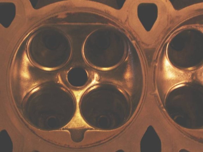

Chambres de combustion : Polissage, élargissement en abord des sièges de soupapes pour améliorer l'écoulement des flux, rectification aux côtes maxi pour rattraper la perte de compression lié au retrait de matière.
Soupapes d'admission : Retaillage façon "Paul Ivey"
Sièges de soupapes : Principalement réalisation d'une triple-coupe (30,45 et 60°) à l'instar du 160VVC.

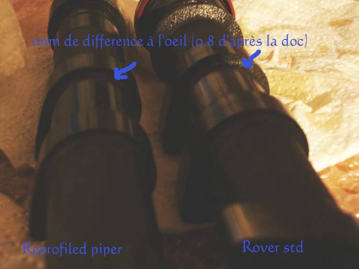

AAC d'échappement : Montage d'un arbre Pipercam VVCBP270, environs 0,8mm de levée et 10° d'ouverture supplémentaire.
Voilà pour aujourd'hui, je vous en dirais d'avantage un peu plus tard  :)

« Réponse #184 le: 08 Juillet 2013, 20:31:29 »
tu doit adapter tes ressorts a l'arbre a cames ??
si vire les poussoirs hydrau ??
« Modifié: 08 Juillet 2013, 20:31:58 par un modérateur »
goodchip76
  • Évaluation: +3/-0
  • Messages: 1921
  • British Cars Only !
    • Espace Hifi
« Réponse #185 le: 08 Juillet 2013, 20:34:31 »
Oui c'est ce qui est prévu.
Par contre, je reste en poussoirs hydrauliques, sinon le "principe" de l'arbre retaillé a l'envers ne fonctionne pas  :)
« Réponse #186 le: 08 Juillet 2013, 23:43:33 »
bah si, tu réajuste le jeu c'est tout  :) et donc tu gagne en hauteur de levé ce que tu as ajouté en épaisseur de "pastille" de réglage..
m'enfin bref peu importe  :)
Oui, tu as raison ! Je n'y avait pas du tout pensé !  :)
Je décalerais probablement le rupteur à 7500tr/min max (le mécanisme VVC ne supporterait pas plus), donc dans tous les cas, je reste en poussoirs hydrauliques puisque pas de raison de passer en solid à ce régime.
De toute façon, le but de cette prépa ne sera pas de gagner des tonnes de chevaux (donc tout en haut), mais plutôt favoriser le couple en essayant d'être plein à tous les régimes.
