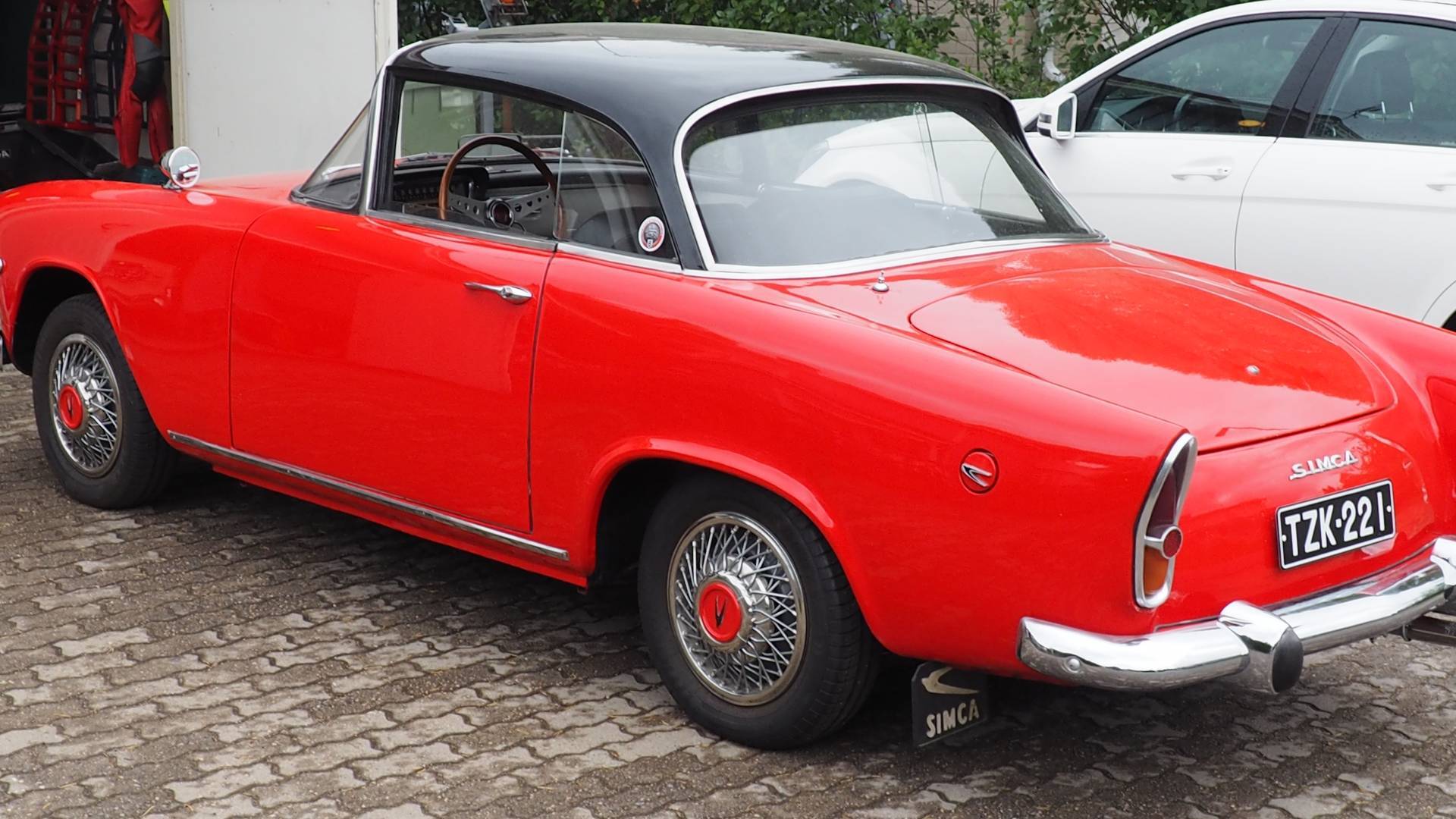

Exemples ci-dessous:   Une Simca Chambord.  Les deux nuances sont partout délimitées par une baguette, et même une large finition alu pour le toit.

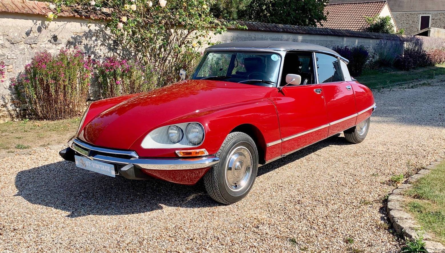

Mais le pompon, c'est la DS23, sortie d'origine avec toit en vinyle, ou encore les Triumph Dolomite Sprint des années 70: Idem, sans séparation nette, c'est la cata !   Et si vous allez voir les Américaines de la même époque, c'est idem !
