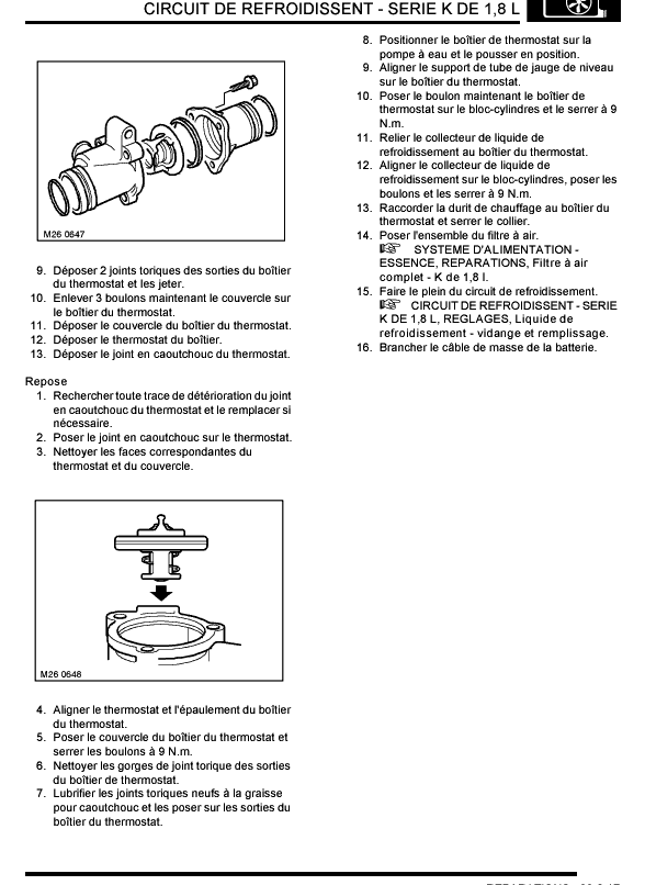

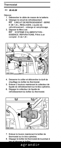

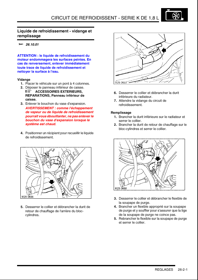

« Réponse #3 le: 23 Janvier 2021, 23:20:52 »
Voilà.
Forcement, tu vas renverser du LDR mais sans doute pas trop vu que le thermostat est en haut.

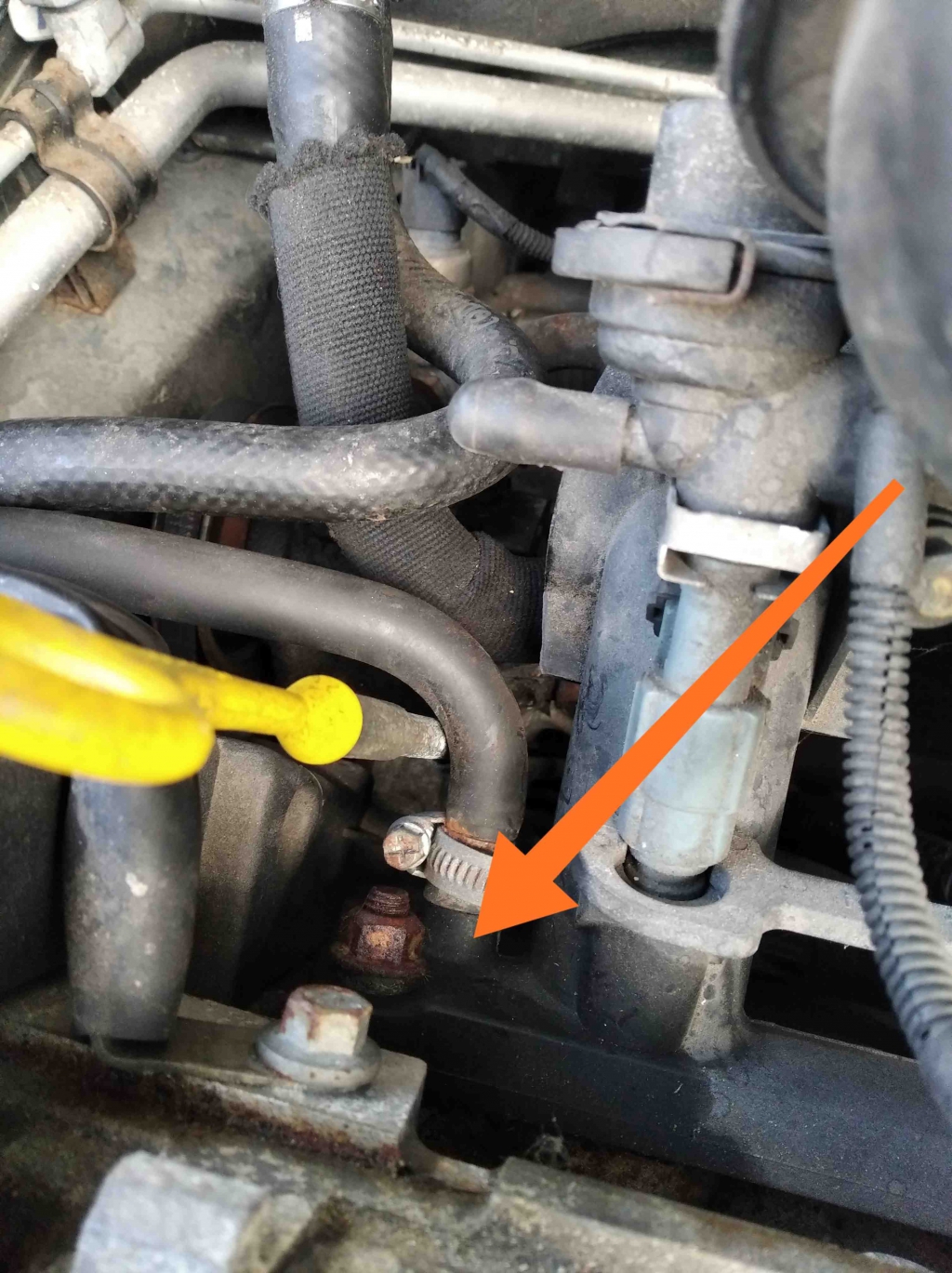

J'ai remplacé le bouchon aujourd'hui et rebelotte, surchauffe. Par contre pas de perte de liquide, glouglou dans les durites et le clapet du bouchon qui fait slop, slop, chose qu'il n'y avait pas avec l'ancien. Le liquide dans le vase était tiède alors que la T° indiquée à l'ODB était de 110, c'est bizarre, non ?
Il me faut règler ce problème de purge avant de conclure que c'est le joint de culasse. J'ai lu sur ce forum que c'est difficile de bien purger sur ce modèle et qu'il faut virer la bille du clapet avec un aimant après avoir percé en écartant le collecteur d'admission. C'est bien à cet endroit que je dois percer sur la photo ?

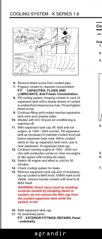

[75 1.8L atmo MK1] - (mécanique) : surchauffe moteur

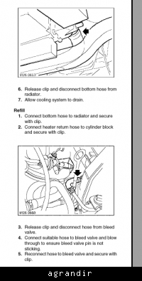

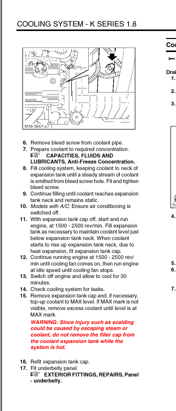

« Réponse #11 le: 04 Février 2021, 23:34:51 »
Voilà la procédure de remplissage et de purge du Rave (en anglais, désolé, je n'ai que ça)
En gros, il faut enlever la vis de purge et remplir jusqu'à ce que ça coule régulièrement par l'orifice.
Si la pompe à eau était naze, elle le serait tout le temps et tu n'aurais pas d'épisode où la température est correcte. Et puis, il faudrait qu'elle ait perdu toutes ses ailettes...  Les seuls problème de pompe à eau que je connaise sont les fuites au roulement. De plus, la perte du chauffage est en général le premier signe d'un manque de liquide. On perd le chauffage avant de voir la température monter.
« Modifié: 04 Février 2021, 23:38:45 par gisele »

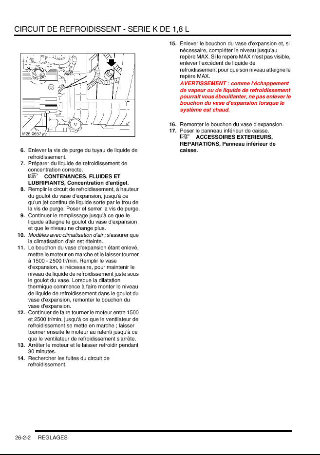

Dawit
  • Messages: 20
[75 1.8l atmo mk1] - (mécanique) : surchauffe moteur
« Réponse #12 le: 05 Février 2021, 09:36:10 »
J'ai bien suivi toute la procédure (merci pour la fiche mais je l'avais déjà, en français, tirée d'un autre post).
il y avait du chauffage, le radiateur était chaud et la durite du bas tiède donc il y a bien circulation.
