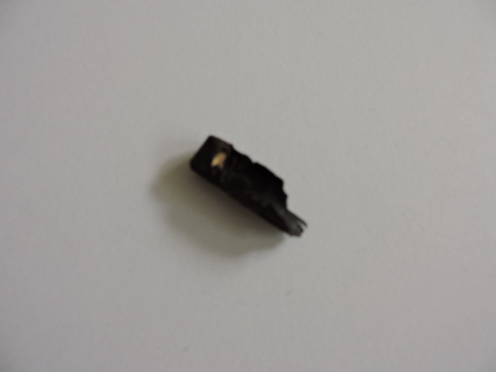

Souci avec le capteur ABS  avant droit de ma 75 !!
Il est cassé à raz du moyeu ! impossible ( pour moi ) de le sortir ..  à première vue , plus compliqué que l'arrière !!
Faut sortir l'étrier , le disque , le cardan ..... ça a l'air un peu galère !!
Y a t'il une autre méthode ??
Dur de rouler sans .... plus de compteur !!
Merci de votre aide !
            Bonne semaine ...........Jean Luc................ :saletetedeconquiditaurevoir:
[75 cdt mk1] - (electricité) : capteur abs
« Réponse #1 le: 20 Juillet 2020, 16:24:26 »
Une seule solution, percer un trou au milieu et le sortir en petits morceaux. Si tu ne perces pas trop gros, disons pas plus de 6mm, tu ne risques pas d'endommager le roulement qui est sur le coté. La profondeur du capteur est d'environ 40-50mm.
C'est comme ça que j'en ai sorti un l'année dernière.

Merci Gisele !
J'y avais pensé , car j'avais commencé comme ça à l'arrière et j'ai stoppé , car peur de toucher quelque chose !!  :o
A l'avant , il n'est pas placé pareil ! je vais faire ça demain ... encore quelques euro d'économisés ... :wink: :wink:
Bonne fin de journée ..                  Jean Luc               :saletetedeconquiditaurevoir:

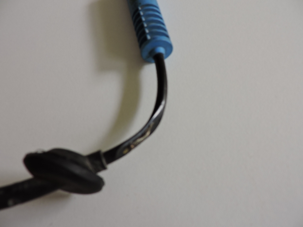

Ca y est , l'affaire est réglée !!
Le morceau de capteur sorti , le cable changé ..
Le cable dénudé !! protection mal fixée !

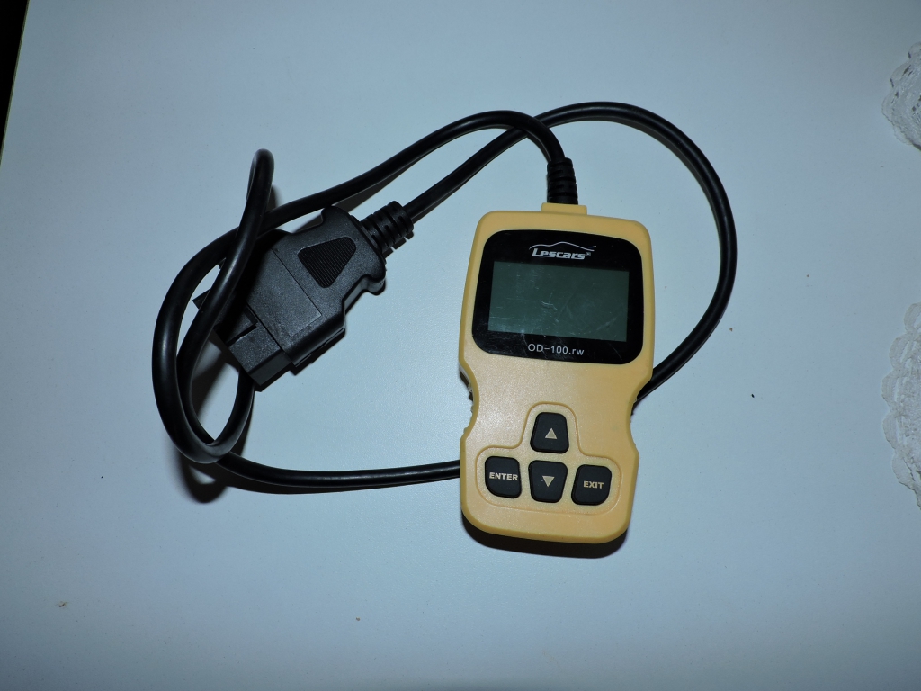

J'ai essayé d'éteindre le voyant avec un petit appareil OBD2 .. il me marque  "" témoin de défaut éteint "" alors qu'il est encore allumé !! va-t-en voir !!
Ca m'empèche pas de rouler , mais fin aout , j'ai le controle technique !! ça craint !!

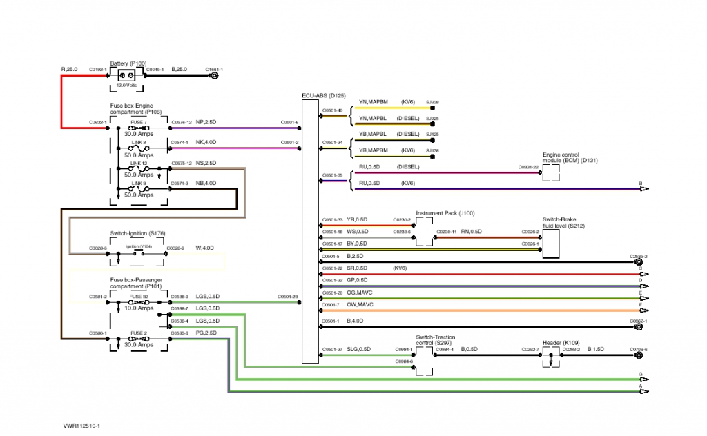

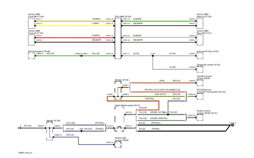

Tu as vérifié les fusibles de l'ABS? Le fait que le fil ait touché la tôle en a peut-être fait sauté un? Si le voyant est allumé immédiatement après avoir mis le contact, après la phase d'auto-test, c'est en principe qu'il y a un problème d'alimentation.
« Réponse #10 le: 21 Juillet 2020, 23:25:03 »
Fuse 7 (30a) et link 8 (50a) dans la boite compartiment moteur, fuse 32 (10a) dans la boite habitacle.

J'avais acheté cet appareil sencé effacer les codes défaut !!  ça ne fonctionne pas !!! du pipo à 40 euro !!
pourtant , quand j'ai fait la manoeuvre , il me marque " code défaut effacé " ...
Pas forcement du pipo. Ces appareils sont sensés effacer les CODES défauts, pas les défauts. Et en ce qui concerne l'ABS, il n'est pas nécessaire d'effacer les codes défaut pour que le voyant s'éteigne. Le code est toujours présent dans la mémoire du calculateur mais sans effet sur le fonctionnement. Mais si ton défaut est toujours présent, disons un capteur HS par exemple, tu auras beau effacer le code, dés que tu mettras le contact, le voyant s'allumera à nouveau.
