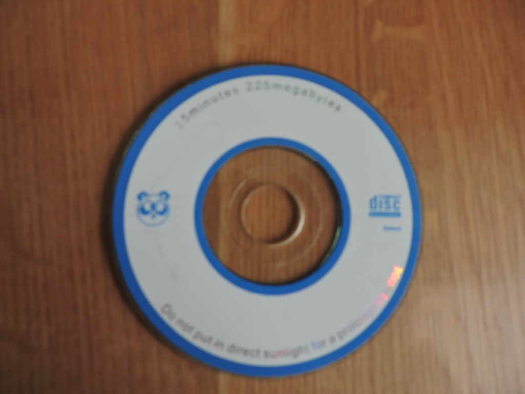

« Réponse #25 le: 29 Août 2020, 11:49:44 »
Avec le port VAG , j'ai eu ce mini CD !
dois-je l'enregistrer , ou le placer dans l'ordi quand je veux faire un control ?
  Merci!!
[75 CDT MK1] - (electricité) : capteur abs
« Réponse #26 le: 29 Août 2020, 23:51:54 »
En principe, il ne sert à rien pour TOAF mais il est peut-être utile pour l'interface. Tu ne risques rien de l'installer sur ton ordi. Je pense que tu as déjà shunté les pins 7 et 8 de l'interface? Je suppose aussi que ton ordi est sous XP ou que tu as activé la compatibilité avec XP s'il est sous 7 ou 10? Pour certains circuits, il est d'autre part nécessaire d'avoir le contact en position II ou le moteur tournant. Pour d'autres, le contact en position I suffit.
La connexion est en effet parfois capricieuse. J'ai constaté qu'il fallait brancher l'interface à la voiture et la prise USB à l'ordi avant d'ouvrir TOAF et que si tu ne trouvais pas le bon port USB du premier coup, il fallait fermer TOAF, le rouvrir et choisir un autre port jusqu'à trouver le bon.
Pas nécessaire de renseigner le VIN. TOAF le trouve tout seul.
Pas de raison que tu n'y arrives pas...
