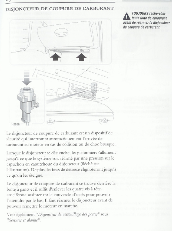

  • Messages: 4025
[75 cdt mk1] - (electricité) : moteur qui s'arrête en route
« Réponse #2 le: 21 Février 2020, 15:24:14 »
Oui, il y a un coupe-circuit. Il se déclenche en cas de choc et coupe les pompes, allume les warnings et déverrouille les serrures.
Vu que tes warnings se sont activés, on peut penser qu'il s'est déclenché, sans choc...
Il se trouve derrière la boite à gants.

nivarnais
  • Messages: 202
« Réponse #4 le: 23 Février 2020, 10:12:59 »
Bonjour Gisèle,
J'ai vérifié le coupe-circuit sans résultat. Une question: il suffit d'appuyer sur le bouton au-dessus du coupe-circuit? Pas d'autre manoeuvre?
