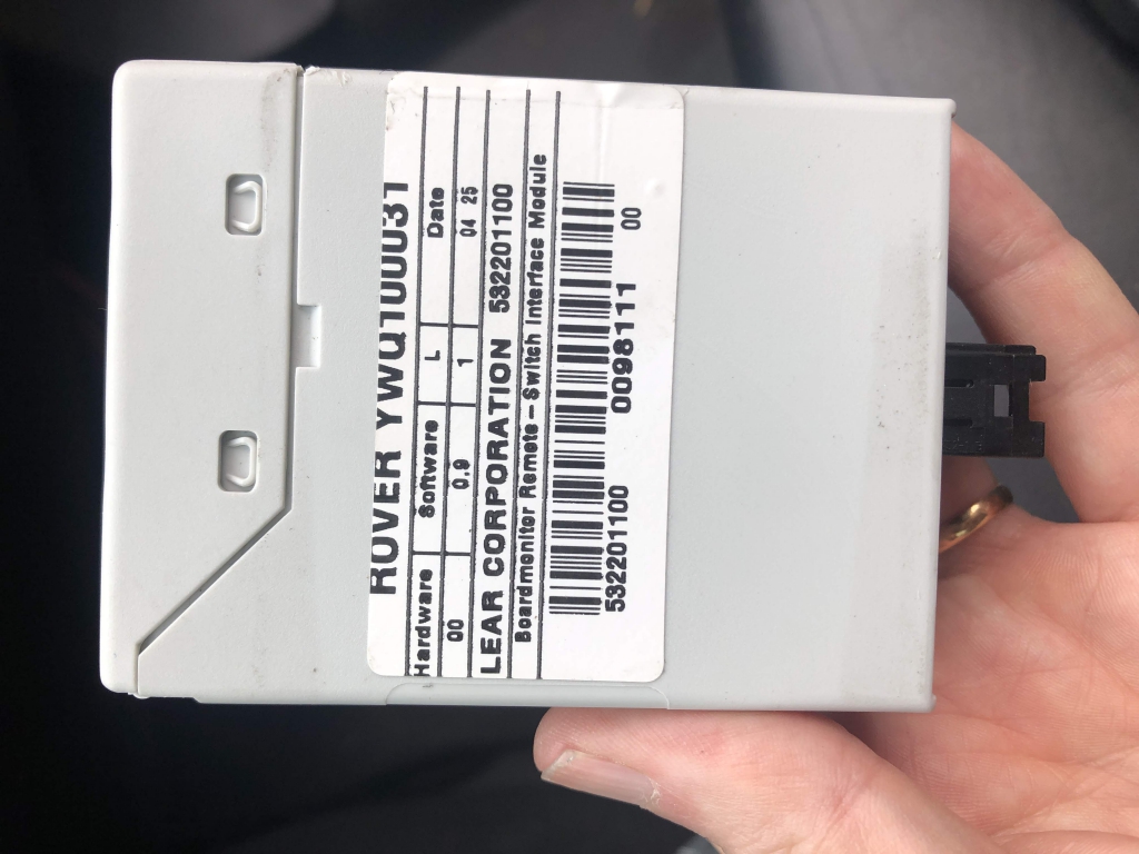

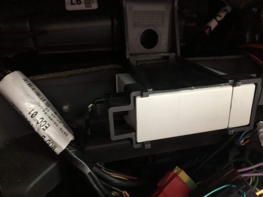

En attendant la façade, je me rends compte d'un nouveau problème : le Pioneer est beaucoup plus profond que mon ancienne chinoiserie. Du coup si je veux le faire rentrer suffisamment profond, il va falloir que je dégage cet espèce de boitier blanc : quelqu'un saurait-t-il me dire de quoi il s'agit ? Ca sert peut-être à quelque chose puisque des câbles y sont branchés  :wink: Alors avant de sortir la Dremel, j'aimerais bien votre avis...

Si ça te géne,même si c'est pas trés orthodoxe,tu le cases ailleurs si tu peux.Je pense qu'au dessous il y assez de place.

Oui , ce boitier est d'origine , l'ancien proprio l avait déplacé pour entrer le double din .
Il avait également rencontré ce problème de profondeur ...

Voici le boitier démonté. La référence YWQ100031 fait référence à un module en lien avec les commandes au volant. Donc a priori, pas de lien avec le régulateur. Je vais le débrancher et voir si ça a un impact. Dans le cas contraire, je le vire.
Autant pour moi, à priori l’interface pour les commandes au volant du poste, donc à virer avec 🙃
