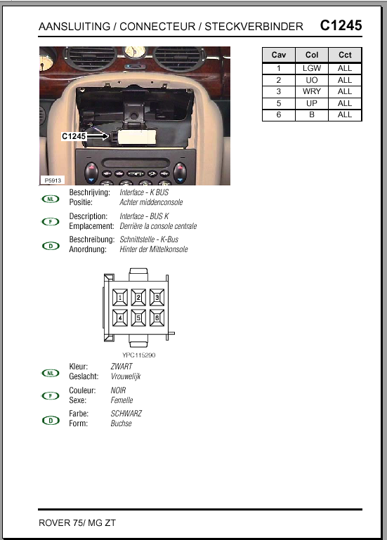

La gestion électronique du régulateur est sous la boîte à gants.
Cette bidouille n’est pas d’origine Rover, probablement un décodeur mp3 pour l’ancien poste 😉
Je me passerai volontiers du commentaire « n’importe quoi »!J’ai bien stipulé que je n’était plus certain.
Donc,aprés recherches,il s'agit d'une interface de bus K reliant les commandes du volant au systéme de navigation.
