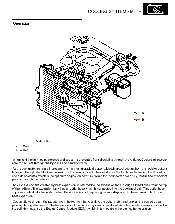

Si je ne dit pas de bétise , il va te falloir injecter de l'eau sous pression par la durite d'entrée du radiateur habitacle et vérifier si elle s'écoule normalement ..
Ce qui signifie ,une vidange du circuit et trouver ou tu vas brancher ton tuyau d'eau .
jorik24

Pourquoi mettre un dessin du radiateur moteur?
le radiateur chauffage (secondaire) est représenté ici? ou?  je le croyais vers la console centrale
Posté le: Hier à 19:48:28Posté par: fafoune
le schéma du circuit de refroidissement c'est pour qu il puisse voir ou se situe l'entréé et la sortie du radiateur de chauffage  , qui effectivement se trouve vers la console centrale  . :)

Je vais ouvrir un topic a propos du RAVE car moi il ne veux plus s'installer sur le nouveau PC (W10)...  mais je m étonne qu'on ne trouve pas un seul schema sur le site du radiateur secondaire et comme je disais dans le tout 1er message : les volet electrique ... même s'ils semble écarté je trouve bisar d'avoir aucune représentation de ceux ci.   Je vois tjs pas ou ils peuvent etre.
car du coup je me pose tjs la question : si le radiateur secondaire est hs ou bouché.. commant le liquide fait son circuit et retourne dans le radiateur moteur ? J'ai du mal (sans cete fameuse représentation) de comprendre le trajet du LDR entre les deux radiateur, ou sont les volet etc. La représentation ici du radiateur moteur, semble dire qu'il n'y a qu'un seul trajet, donc si ca bouche a un endrois tout les circui est bouché?
