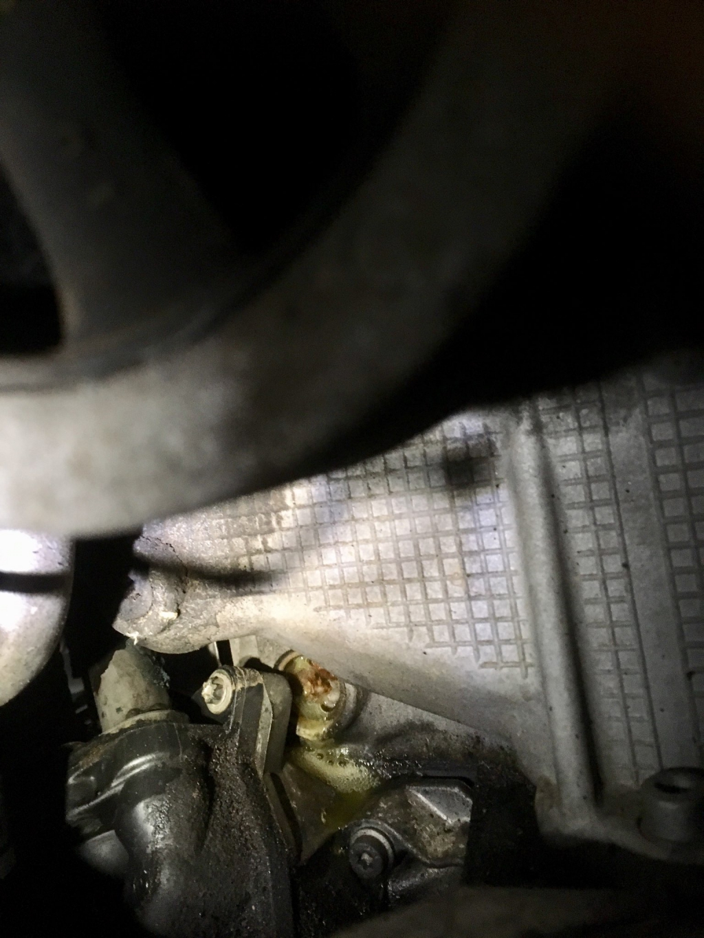

fuite identifié, mais c'est pas la pompe ou le thermostat :/
ca coule par le rond, juste derrière la pompe. au debut je pensais que ca pissait vers la vis sur la pompe elle meme et que le jet rebondissait sur le moteur, mais non ca pisse derrière là ou ya la mousse jaune :/
« Modifié: 26 Décembre 2019, 16:16:38 par fafoune »

Comme ça , on dirait que ça fuit au niveau du joint de pompe ou de la pastille de sablage ( "le rond " )qui se trouve au dessus .

Effectivement c'est bien cette pastille qui est HS. J'arrive pas a retrouver une neuve pour la changer :/
