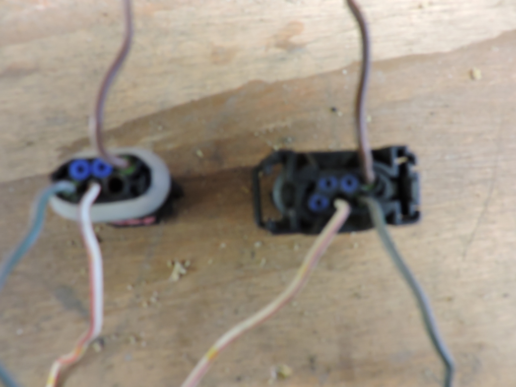

je voudrai changer un des deux connecteurs de mon wébasto … surprise , un des trois fils n'est pas placé au même endroit
Sur la prise ( cassée , à gauche de la photo ) , le fil gris est à gauche ! , sur la nouvelle , ce mème fil est à droite --- là ou l'on branche le moins pour une marche forcée !
Je me demande si je peu quand mème l'installer sans risque !! pourquoi cette différence !
Merci de me renseigner !!
Bonne fin de week-end à tous
                      Jean Luc  :saletetedeconquiditaurevoir:

il n'y a que 3 fils en sorties !! sur la fiche !!
Ah Ok..... Et quelles sont les couleurs? On ne voit pas bien sur ta photo.
Les 2 fils qui vont au relais de Webasto ne sont peut-être branchés que sur les modèles avec télécommande. Faudrait que j'aille voir sur la mienne. Tu devrais avoir au minimum les fils gris/vert (sonde), blanc/rouge/jaune (encore qu'on peut débrancher celui-là qui ne sert qu'au diagnostique) et brun/rose (pompe).

« Réponse #4 le: 15 Octobre 2019, 21:46:24 »
Un peu de retard pour ma réponses ….. excuses !
La couleur des fils ;
 Gris / vert , pin 1
 blanc rouge jaune , pin 2
 brun / rose , pin 6
 je branche la masse sur le pin 3 pour qu'il se mette en marche !!
Je n'ai pas eu encore le temps de tout rebrancher et de refaire des essaies , au besoin , de changer de wébasto !
  • Messages: 4042
[75 cdt mk1] - (electricité) : branchement wébasto
« Réponse #5 le: 15 Octobre 2019, 23:01:40 »
Ok. C'est correct donc. Sur ta nouvelle prise, il te faut donc déverrouiller la pin et déplacer le fil gris-vert en position 1.

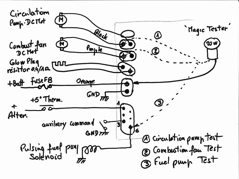

« Réponse #6 le: 16 Octobre 2019, 09:32:54 »
Ayant moi-même bien bataillé au début de 2019 avec mon Webasto, Frenchmike m'avait transmis ce schéma de différents tests pour éliminer les pannes possibles.
Ca peut toujours servir...

« Réponse #7 le: 16 Octobre 2019, 12:40:46 »
Bonjour !!
merci !!! je viens de le faire … j'attend une accalmie pour remettre tout en place sur la voiture ! C'est LE NORD !!!
Merci ! lambreta51 ..
sur ton shéma , à la prise à six fiches , vous prenez les pin ... 1 - 3 - 6  , alors que sur la notre , c'est 1 - 2 - 6 ... ce qui est encore différent des deux broches que j'ai !!
Autre question , si je veux mettre une télécommande , je peux utiliser le fil orange de la broche à deux fil !! puisque c'est un + constant , en laissant branché le pin 3 à la masse ??  constamment ?
un peu compliqué ma question , !!!!
   Merci                          Jean Luc !
« Réponse #9 le: 16 Octobre 2019, 13:10:10 »
Je ne vais pas pouvoir t'aider, il faudrait que je te retrouve le mail de l'auteur de ce dessin, celui qui m'avait réparé la carte électronique du Webasto, et guidé lors de mes tâtonnements…
J'essaie de te retrouver cela, mais j'ai eu de gros soucis de mail, et l'historique a disparu.
