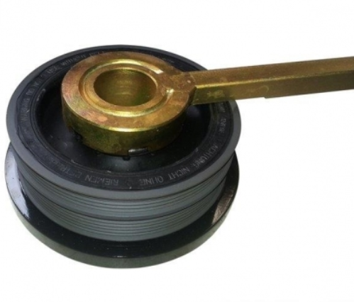

Bonjour , ma 75 est au garage suite à un soucis sur cette ... de poulie , le garagiste vient de me téléphoner , impossible de desserrer l'écrou pour sortir la Poulie , même avec une clef choc (si j'ai bien compris , de chez Mercedes) . Auriez-vous une astuce ? Je pense l'avoir  lu comment faire mais je ne sais plus où  :? .
 Il craint de casser le vilebrequin en trop forçant .

Si ton mécano ne sait pas démonter une poulie Damper, ça craint.  :(
S'il arrive a casser le villebrequin, il pourra se recycler en bête de foire  :D
Il existe des outils spéciaux pour ça...
Sinon, il y a plein de vidéos sur le net, BMW E46 Damper.
L'axe est bloqué avec une clef et une autre personne tire le démarreur...

C'est la méthode la moins brutale...
https://www.youtube.com/watch?v=5CYY3Bj8rEk

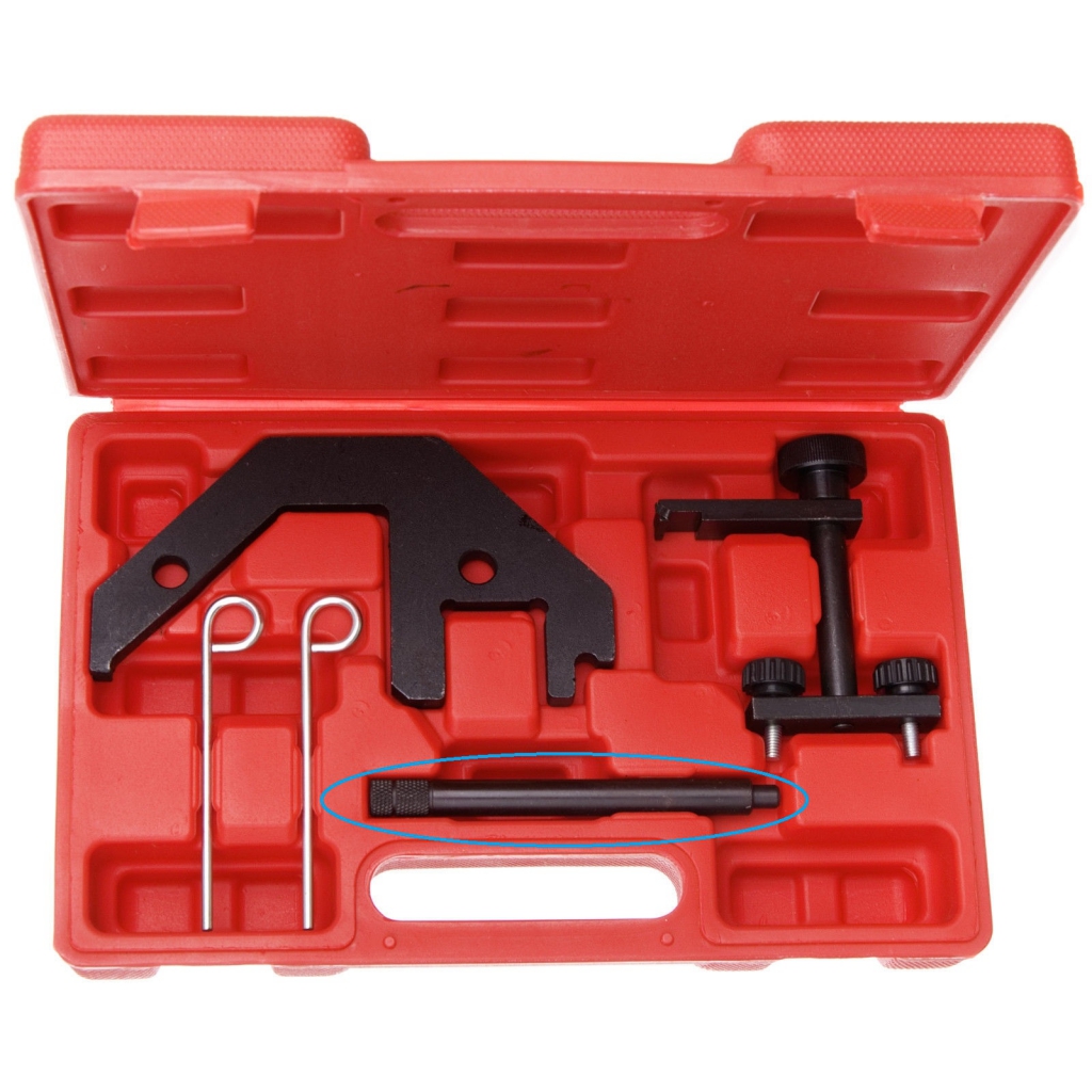

Il y a aussi la solution de dépose par inertie mais il faut être vraiment à l'aise avec ça.Il reste ensuite le resserrage qui est hyper puissant.Le démarreur se déposant facilement,tu peux aussi te servir des crans de la couronne du volant moteur.Une autre solution consiste à trouver le trou de blocage du volant moteur et lui introduire une pige de blocage.Il se trouve sut l'avant du moteur au dessous du niveau du démarreur et il est à l'origine,obstrué par un bouchon de plastique.
C'est l'outil que j'ai entouré de bleu ici :

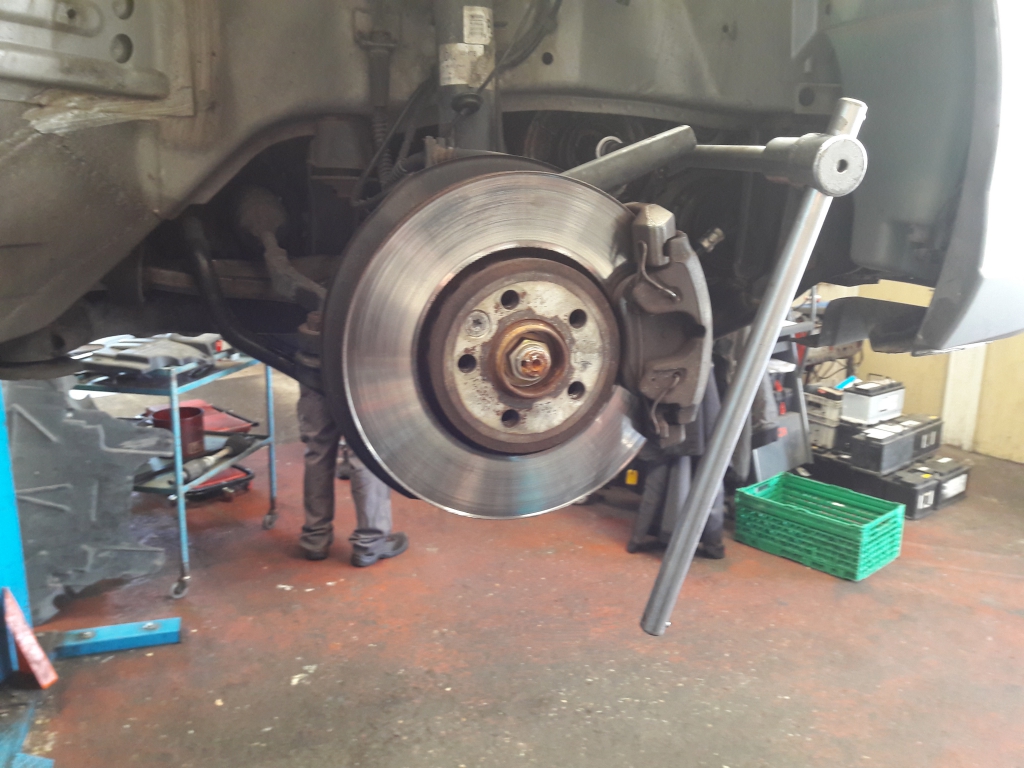

Merci à vous , j'ai transmis toutes vos procédures au garagiste .
Il fabrique pièce pour démonter , a déjà changé la poulie mais n'a jamais rencontré une telle résistance .

Ils ont été chercher chez Mercedes PL une clef à chocs , mais idem, ça n'a pas voulu . Je suis passé au garage ce matin , la fabrication de l'outil est lancée ^^ .
« Modifié: 07 Juin 2019, 13:31:53 par BATMAN1 »

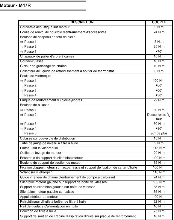

Si le garagiste respecte le serrage la poulie sera vissée de plus de 700 Nm, 100 Nm plus 150 degrés c’est quelque chose 🤪
Moi personnellement je mets 100Nm et après je serre de 100 degrés ou 600 Nm première cible atteinte 😉
Le garagiste pourra jamais serrer selon la photo si il utilise le même boulon, il risque de lui casser la gueule 😳😫
Si un génie de la mécanique a mis du frein filet lors d’un précédent changement la poulie est serrée de plus de 800 Nm, sur la photo cette clé qu’il utilise n’est pas assez grande et solide ☹️
