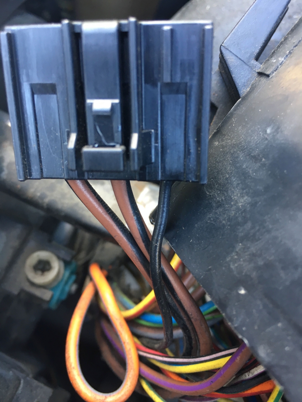

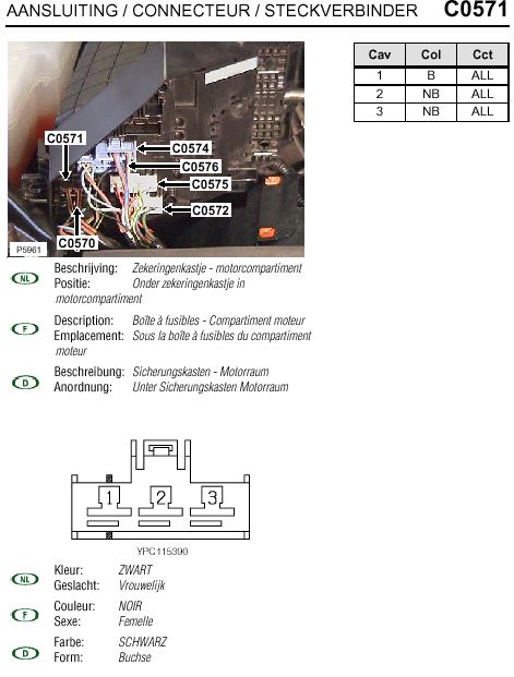

bonjour à tous,
Je viens de lire l'explication de Xtsea concernant le test avec ampère mètre des circuits et l'infos d FrenchMike inférieure à 100 milliampères.
 Je trouve 1,75A à 1,36a ça bouge.
J'ai démonté la boite à fusible et débranché les circuits  un par un pour voir d’où cela vient. (ci joint photo)
Quelqu'un peut il me dire à quoi correspond ce circuit 2 marron/ noir et un noir sur une prise noir?
Cette prise débrancher je trouve 0,001A
Je pense retirer les fils un par un pour trouver lequel pose soucis.
Ma démarche est elle bonne ? Merci beaucoup pour toutes vos infos.
Bonne fin de journée à tous.
Jil

« Réponse #1 le: 08 Mai 2019, 13:40:44 »
Ben, on est ou là ? Boîte fusible habitacle ou compartiment moteur ?
rov971cdt
  • Messages: 58
[75 cdti mk1] - 75 cdt baterrie se décharge infos sur circuits
« Réponse #2 le: 08 Mai 2019, 13:48:03 »
Oups désolé compartiment moteur.
rov971cdt
  • Messages: 58
« Réponse #3 le: 08 Mai 2019, 13:50:12 »
Ce sont les prises qui se trouvent sous la boite à fusible compartiment moteur.

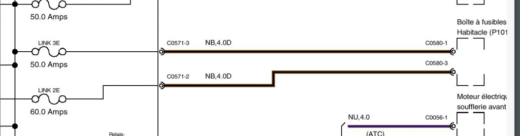

[75 CDTI MK1] - 75 cdt baterrie se décharge infos sur circuits
« Réponse #4 le: 08 Mai 2019, 17:38:06 »
Pas facile de travailler sans la doc, bon, pour avancer un peu. Il semblerait que ce soit le connecteur C0571.
Fil noir va à la masse et les deux autres ( marron/noir) vont à la boite fusible habitacle.

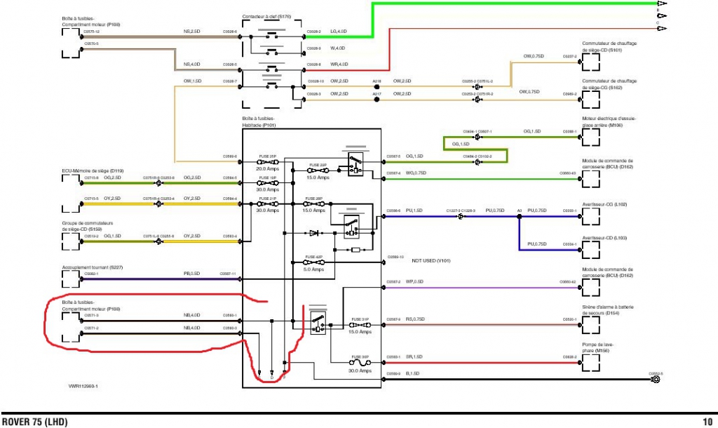

rov971cdt
  • Messages: 58
« Réponse #5 le: 08 Mai 2019, 18:04:26 »
Whaou,
Merci Beaucoup, Ugo de ton aide.
Je ne vois pas trop ou il sont, sur les plans je ne les retrouvent pas !
je vois le CO570-5 et CO575-12 OU CO575-02 bref il arrivent à un contacteur à (del ? pas sûr de bien lire) 5178, et l'autre idem sauf qu'il repart vers la boite habitacle fusible  25p de 20A mais pas que... il semble repartir sur un rouge vers (C ?).
Quand je débranche cette prise je ne démarre plus.
que me conseilles tu ? d'aller dans la boite à fusible habitacle pour voir et peu-être débrancher ce fusible le 25p?
Une idée avec plaisir.
Encore merci beaucoup.
« Réponse #6 le: 08 Mai 2019, 20:11:05 »
Pour moi, les deux fils noir/marron (C0571-2 et C0571-3) vont à la boite fusible habitacle et alimentent un paquet de fusibles et aussi des relais… Ca fait beaucoup de monde et plusieurs pages du manuel. Le plus facile serait de faire ta mesure de consommation en enlevant fusible après fusible dans l'habitacle.

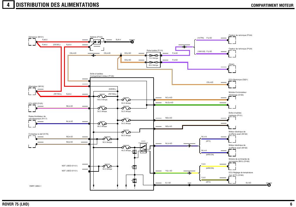

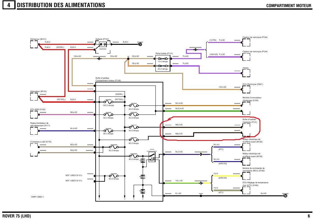

« Réponse #8 le: 09 Mai 2019, 10:00:00 »
Sinon, coté compartiment moteur, voila le détail:
