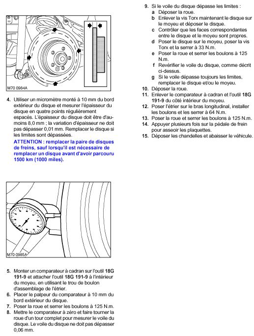

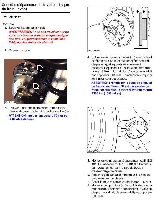

Pas de problème:
[75 cdti mk2] - (mécanique) : cote mini disque de frein
