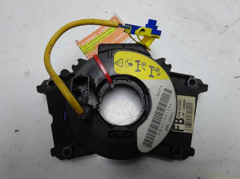

La spirale se nomme contacteur et se trouve derriere le volant
ici pour plus d'infos
http://www.fiches-auto.fr/articles-auto/voyants-et-temoins-lumineux/s-1986-voyant-d-airbag-les-causes.php
si le volant n'a pas été bloqué, il est possible de le tourner et d'arracher la nappe qui se trouve dans ce contacteur tournant

Merci de m'avoir "ouvert les yeux". C'est bien la panne. Tresse sectionnée net.
Y a plus qu'à en trouver un d'occas. et d'urgence car mon contrôle technique a déjà expiré.

je crains que tu ne puisses avoir la connectique seule ...
Est ce bien ça que tu recherches ?
étoupille airbag ref : xpb101002
jorik24
  • Messages: 317
[75 cdt mk1] - voyant air bag et avertisseur
« Réponse #8 le: 16 Avril 2019, 16:24:54 »
ou ref: xpl 100001
