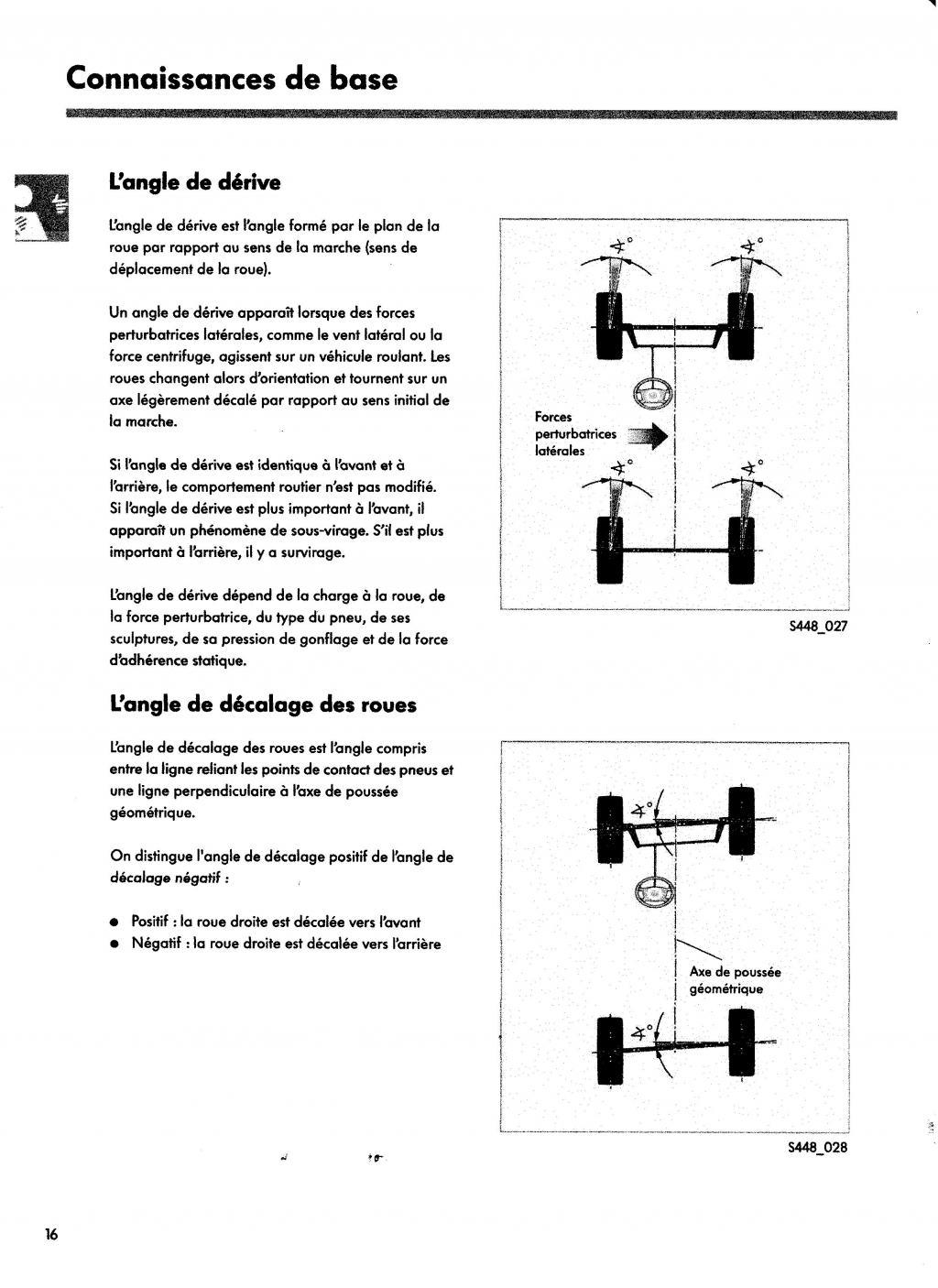

Ayant fait changer roulements, s/blocks et amortisseurs avant, il a étré fait un nouveau contrôle de géométrie. Il y a une ligne qui m'intrigue, c'est dans les angles secondaires, le "Décalage des roues avant"...
Pour info, sur une précédente intervention, il était de -5mm initial et 0mm en final.
Sur celui fait en fin d'intervention ce mercredi, il est de -20mm en initial et de -10mm en final.
ces chiffres, exprimés en mm me paraissent énormes ! J'ai fouiné un peu sur le net et j'ai trouvé ceci:
Si c'est bien la même chose, pourquoi est-ce un angle sur le fichier et une valeur en mm sur le rapport de géométrie ?
En tout état de cause, est-ce inquiétant, et comment peut on obtenir un tel décalage après un remontage du train avant ?

Décalage des axes des demi-trains d'un même essieu.
Défaut du train roulant ou du châssis.

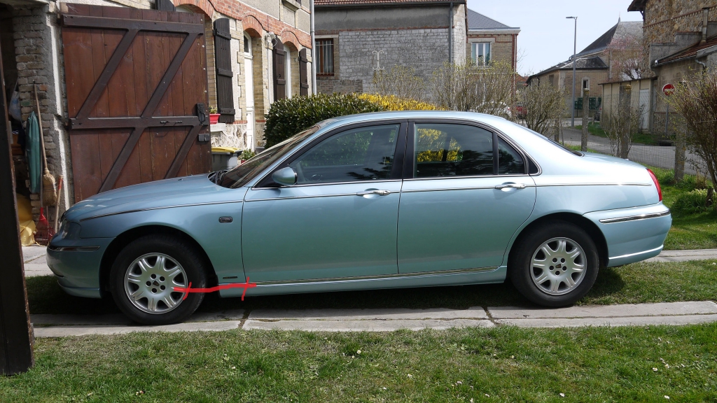

Décidément, à chaque intervention sur cette auto, je m'embourbe un peu plus...
Pas de différence notable à l'œil, le côté gauche semble un poil plus enfoncé dedans, mais de 1 à 2 mm, et encore. ( mesure quasi impossible à cet endroit ).
Par contre, du bord de jante int au départ de bas de caisse à l'avant inférieur de la porte avant, j'ai 5mm de moins à gauche qu'à droite, donc la droite a 5mm de plus et est donc plus vers l'avant.
Hors, quand il y a décalage, si la valeur est négative, cela indique une roue droite plus vers l'arrière !
Bon, on verra ca jeudi, retour sur le banc.
