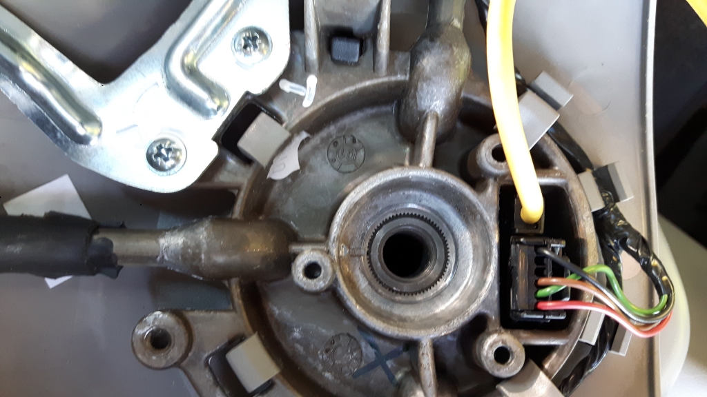

Voilà, après de gros gros efforts pour débloquer le boulon de 16 ( à sa tête on voyait qu'aucune clé ne semblait l'avoir touché ), j'ai eu confirmation de ce que je pressentais:
Les repères sont parfaitement alignés !
Photo pas nette nette, mais c'est parfaitement aligné, alors pourquoi ce léger décalage ?
Je pense que je devrais le laisser comme il est...
[zt cdt mk1] - (mécanique) : question sur capteur abs.
« Réponse #51 le: 06 Avril 2019, 21:27:51 »
Tu as controlé et tu as vu que c’était bon.Au moins,de ce coté là,tu es tranquille.Toutes les 75 ont un léger décalage.il faut bien sûr le laisser comme ça.

Ah oui, le voici à l'aide de ta méthode, le décalage :
Voir les bandes blanches posées à 12h à chaque butée. ..
[ZT CDT MK1] - (mécanique) : question sur capteur abs.
« Réponse #53 le: 06 Avril 2019, 23:09:38 »
Sans avoir jamais touché une 75,j’aurais fait l’essai de le remettre droit.Mais sachant qu’elles sont toutes comme ça,pas besoin de toucher.c’est bon.Si tu le faisais,tu te retrouverais dans la même position mais de l’autre côté.
