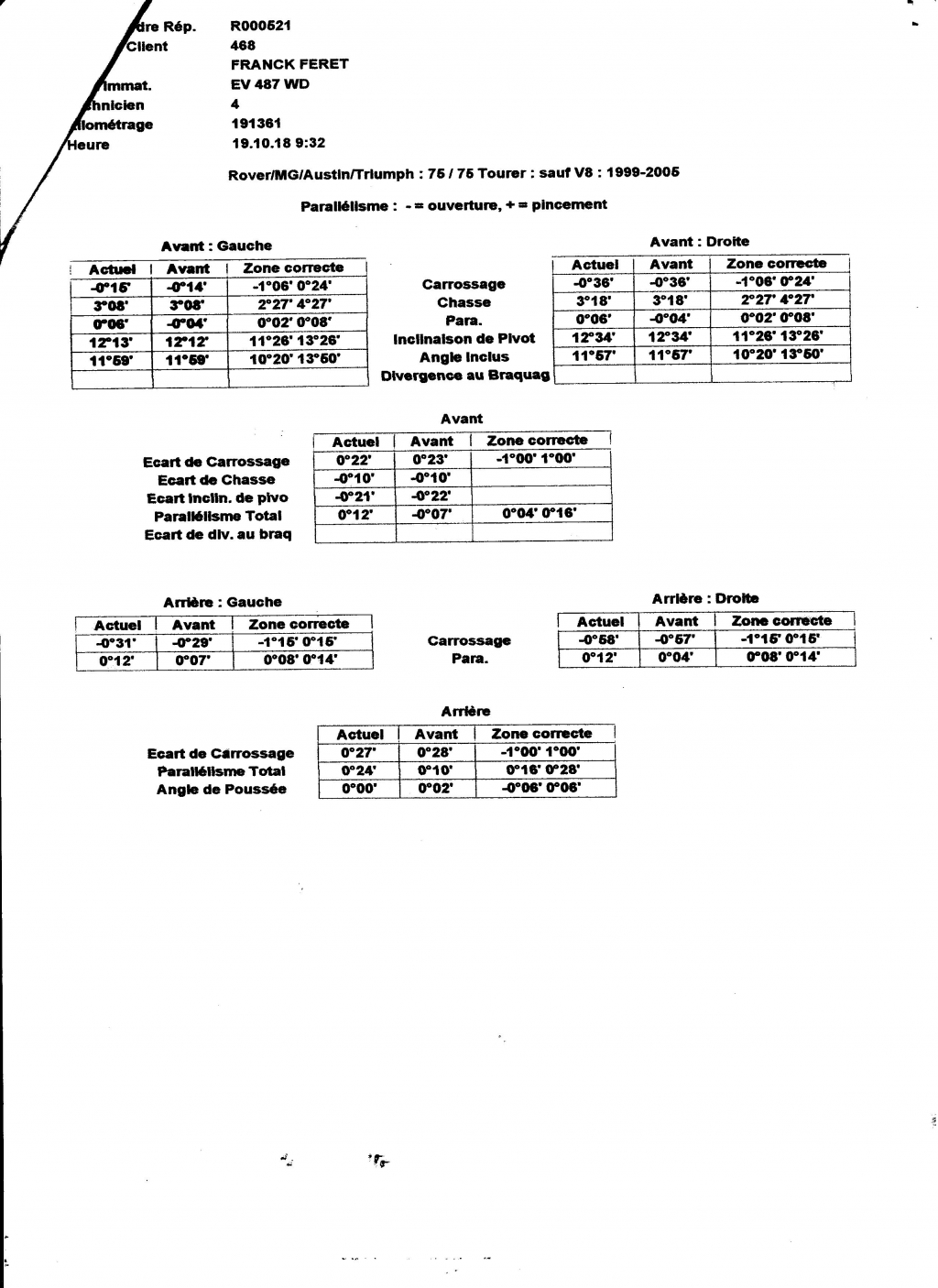

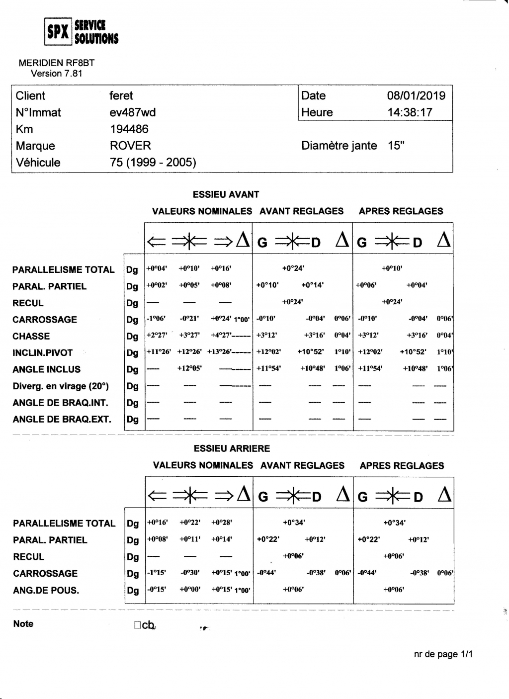

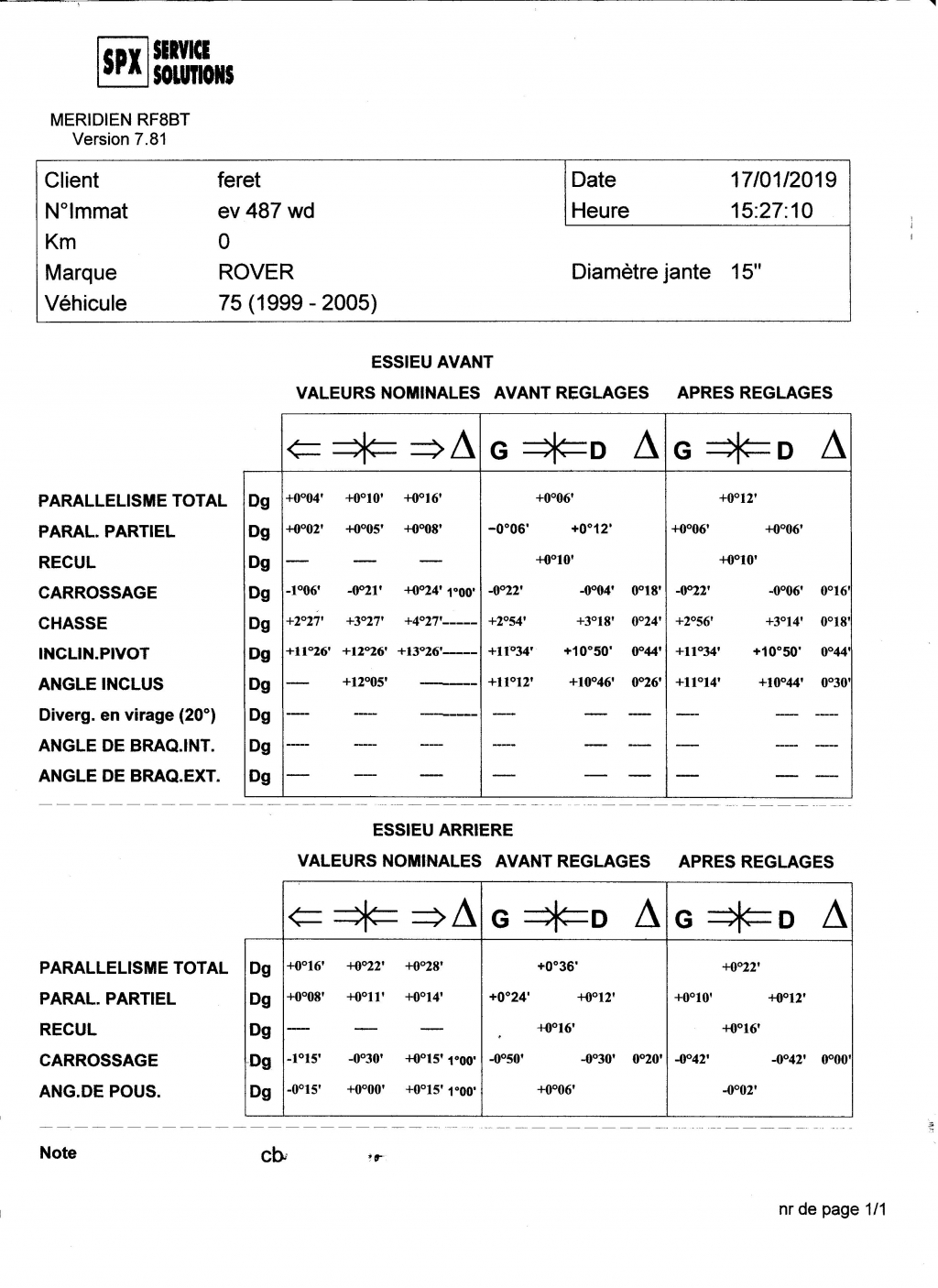

Ok, je vais les scanner et les poster cet ap. Il y en a eu 4:
Le premier, ils font l'avt mais disent l'arr grippé. ( ce qui etait faux ) et ils finissent par avouer qu'ils ne peuvent peuvent techniquement corriger l'arr ( ??? )
Le second me fait avt + arr mais l'auto se met à tirer à droite ( pas constaté auparavant )et je ressort avec le volant décalé. En alignant une règle horizontalement sur les roues ar, je constate une différence de 4 ou 5 mm entre la règle et le bas de caisse au même point de référence.
Je la reporte, ils ne refont rien, mais me trouvent le s.bl de triangle côté gauche mal positionné dans son logement ( bague caoutchouc changée et non palier complet ), ce qui est vrai, les deux lumières sont horizontales... Donc, pour Renault, c'est la cause.
J'abandonne de ce côté et je refais faire ailleurs ( garage carrosserie très reputé )  cette fois, le type me la rend en me disant que l'arr n'est pas réglable !  Mail à son patron, avec scann du Rave, côtes techniques et même la photo de l'outil de règlage officiel.
Ils me refont le para arr sans payer, j'en suis là, ouf !
À chaque contrôle, des chiffres différents avant règlage, une histoire de fou.

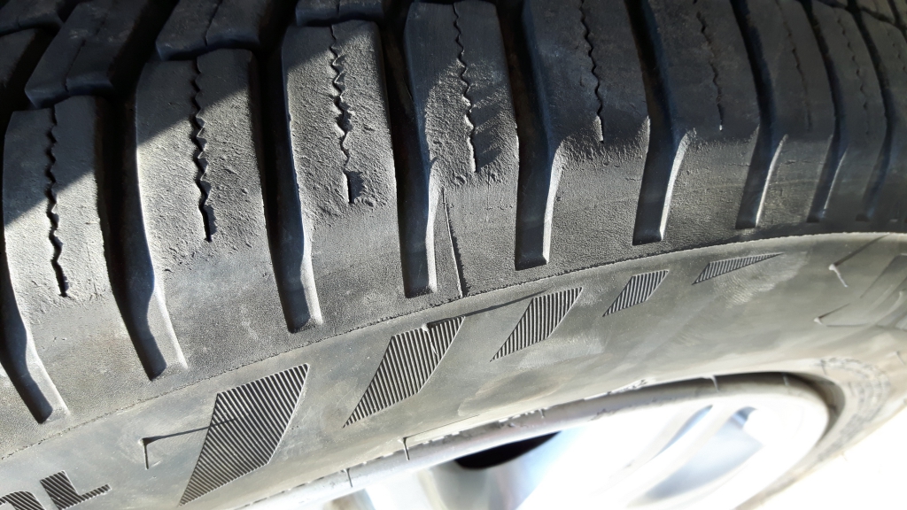

Une remarque: les pneus ont 4000 km et certains pavés ext du pneu avt droit sont un peu comme si on les avait frottés au gros papier de verre.

La tête du pneu droit que décrivais. Le gauche est bien plus régulier.

Et voici les rapports nommés dans l'ordre historique. En fait, la photo montre un pneu qui a 6000 km et non 4000.
On constate une sacré différence pour l'arr entre le premier rapport Speedy qui n'y a pas touché, et la valeur " avant réglage" du second rapport, et idem pour le troisième. Par contre, je crois constater que pour le 4ème, le mécano à refait arr ET avant.
Je suis impatient d'avoir des commentaires, car cette histoire commence vraiment à me lasser.

De toutes façons, vu l'usure de l'épaulement du pneu avd, il y a forcément un souci ( les anciens étaient uses sur les épaulement aussi, et plus particulièrement le droit ). Moi, je pencherai soit pour le s.bl d'en face qui décale la géométrie, soit un souci d'amortisseur.
