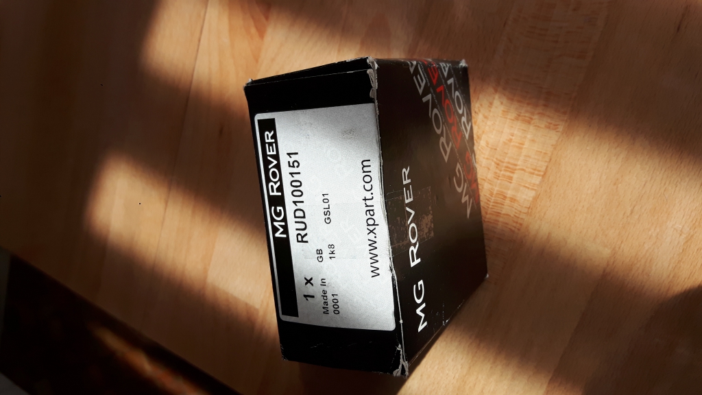

J'ai reçu ma commande, mais je vais faire un mail à RB, car l'emballage est vraiment mini: Les boites des roulements sont en papier wc, et j'ai retrouvé un des roulements en ballade dans le carton avec l'écrou de moyeu idem ! Ca aurait pu être mauvais pour le coté joint du roulement... Par contre, la consistance du caoutchouc  des semelles/roulements d'amortisseurs est sans comparaison avec les miens ( les miens sont comme du bois ).
Une question: C'est bien le coté joint caoutch. noir du roulement qui va coté intérieur du moyeu pour l'ABS  ?   Je vais quand même le préciser en déposant les pièces, j'en ai déjà tellement vu !

C'est moyen,effectivement si c'est tes articles se baladent dans l'emballage.Fait bien gaffe de bien contrôler tes roulement de prés.Ils mettent quoi comme marque chez Rimmer?(La marque sur le roulement.Pas sur les emballages)

« Réponse #34 le: 04 Avril 2019, 13:20:47 »
Pas de marque... réf 44BWD02 gravée sur la face non-magnetique.
Voir photos de la boîte ci dessous.
Au fait, c'est bien le côté joint caoutchouc noir ( très légèrement aimanté ) qui va côté moteur au remontage ?
Oui,tout à fait!C'est le coté ou se trouve ton capteur.C'est vrai qu'au début ou le système à été mis en place,il y en a plus d'un qui s'est fait avoir.

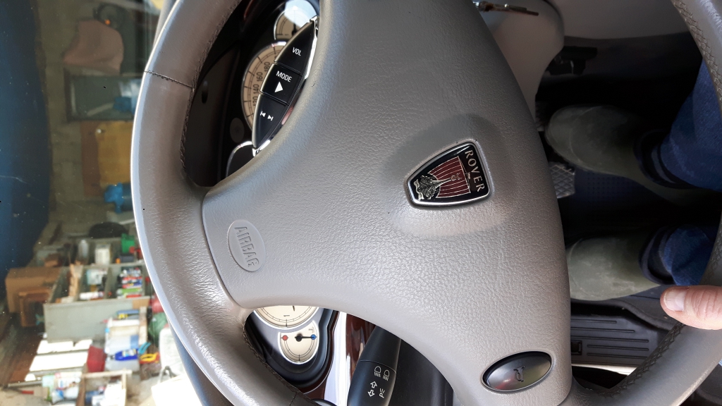

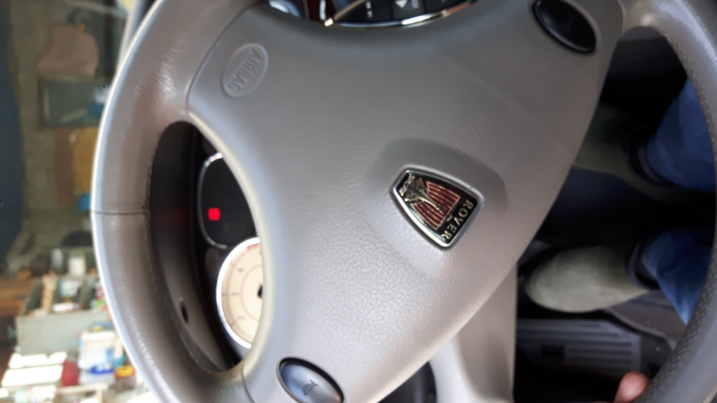

Je viens de faire faire aux 3 volants de mes 3 autos un " Droite-gauche maxi "...
Seul celui de la Fiat 500 à un angle identique, celui de la Mazda Mx5 et de la Rover ont un décalage de 20 degrés en plus d'un côté !
Ci dessous les photos, pour moi, ça n'est pas parfait d'origine, car les volants n'ont sans doute pas été démontés.  ( Mazda nickel en géométrie et je l'ai eue à 51000 km )
Bon, j'ignore pourquoi les photos sont de travers, mais on voit une petite différence. .. Je suis prêt à parier que tout le monde l'a.
[zt cdt mk1] - (mécanique) : question sur capteur abs.
« Réponse #39 le: 05 Avril 2019, 12:35:25 »
Conclusion, quelqu’un a tourné le volant depuis la colonne de direction, faut que tu démonte et aligner selon le tutoriel 😉
