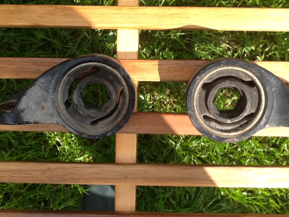

Là, les silent blocks sont tous neufs, et au final, les anciens n'étaient pas morts non plus, contrairement aux avis qui suivirent des photos prises par moi sous l'auto. ( comme quoi les photos peuvent être vraiment trompeuses ).
Par contre, question pose dans le support par le concess. Suzuki, un avant l'apéro et l'autre après:
Par ailleurs, il y a sur chaque face de ces s.bl. des sortes de petites encoches, et sur les neufs elles ne sont pas non plus alignées sur le plan horizontal du support fonte.
Moi, je pense à un berceau déposé pour l'embrayage, et reposé sans précautions particulières. Il faudra, lors du changement des triangles que je mesure des ponts de repères caisse / berceau.
Par contre, il faut aussi déterminer quel côté est le plus proche de l'empattement exact de l'auto. Après, je suppose qu'il faut desserrer tous les supports et tacher de bouger un peu...
Est-ce que ça ne doit finalement pas se faire avec l'appareils de contrôle de géométrie posé sur l'auto ???
Fin de semaine prochaine, direction la proche campagne de Rennes pour 8 jours, je vais me faire une idée sur de meilleures routes, mais il me semble qu'elle roule plus droit depuis que j'ai remis là biellettes en bonne place.

En tout cas, le bras gauche n'était pas centré dans le silent block mais poussé sur un côté, ça se voyait sous la voiture.
Quand même Pat, toute fixation dont les trous ne sont pas alésés 1/4 de poil, ou à serrage cônique comme les jantes, à forcément une possibilité de jeu léger... Et plus c'est une grosse pièce, plus la latitude joue à mon sens.
Maintenant, déposer un berceau et tout ce qui va avec sans refaire un contrôle... je ne prendrai pas le risque ( pas tant d'accident que d'user du pneu sans espoir de retour )
