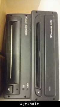

C'est le lecteur (CD ou DVD) qui est sur la joue droite dans le coffre, il reboot en permanence.
Tu le sors de son logement, il me semble qu'il se sort comme un autoradio, 4 trous en façade, tu y enfonces des clous et tu tires dessus.
Puis tu enlèves la connexion derrière.

Merci des précisions, mais j'ai deux boitiers un qui est indiqué Siemens à droite et l'autre à gauche est indiqué Rover YIC : c'est lequel qu'il faut enlever ?

OK j'ai compris, je viens d'enlever le lecteur (merci pour l'astuce avec les clous). Je pensais qu'il s'agissait du boitier GPS dans le logement à l'arrière du coffre.
Pour l'instant je n'y touche pas et on verra ce que cela donne après la recharge en cours de la batterie. Merci de tes conseils.

Tu n'as débranché que le lecteur, inscrit dessus "GPS System", qui se trouve sur la joue droite du coffre.
Soulève le tapis de sol pour voir si tu n'as pas l'option piscine dans l'emplacement de la roue de secours...
Le lecteur en rade peut vider la batterie en une nuit.

J'ai bien enlevé le lecteur cd/dvd dans la joue droite du coffre : lecteur de marque MG Rover YIB 000260 colour HX 1.2 SW 4.20 Lass 1 laser product.
Etiquette sous le lecteur : RadiSys - microware Ce lecteur comporte deux prises : rouge et bleue et une prise antenne (il me semble) à enficher.
La radio fonctionne mais en aveugle bien sûr.

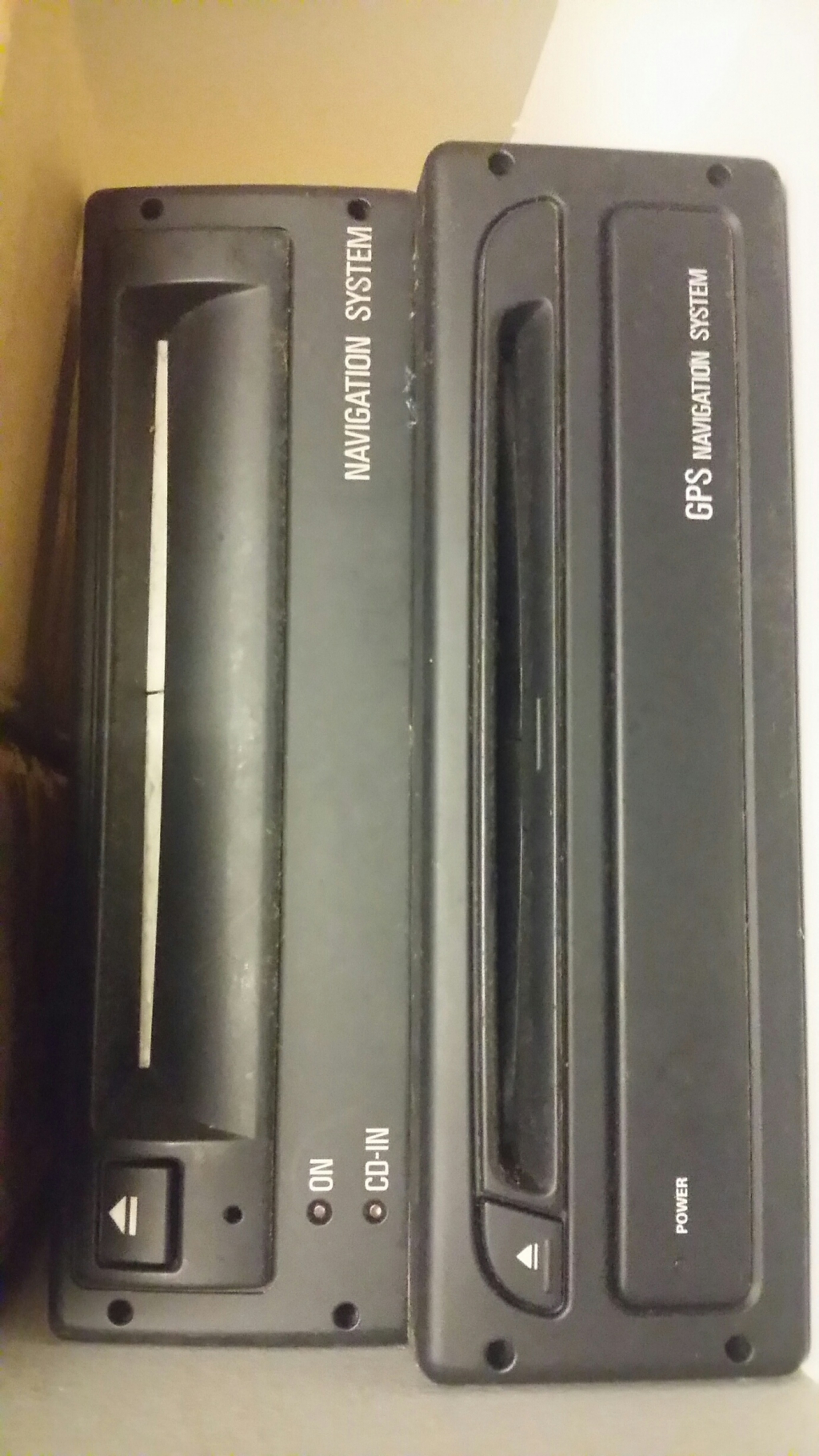

J'en ai 2 différents.
Ca doit être MKI et MKII
