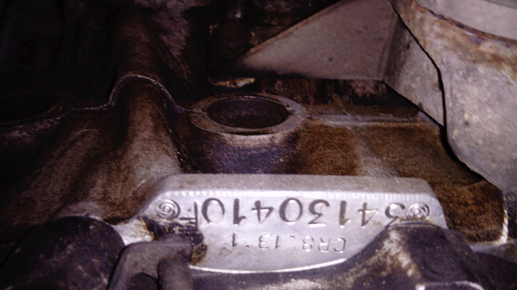

Bonjour a tous !!
C'est encore moi  ; j'ai encore besoin de vous .
Mon moteur porte le numéro 34130410 / 8,13 :1

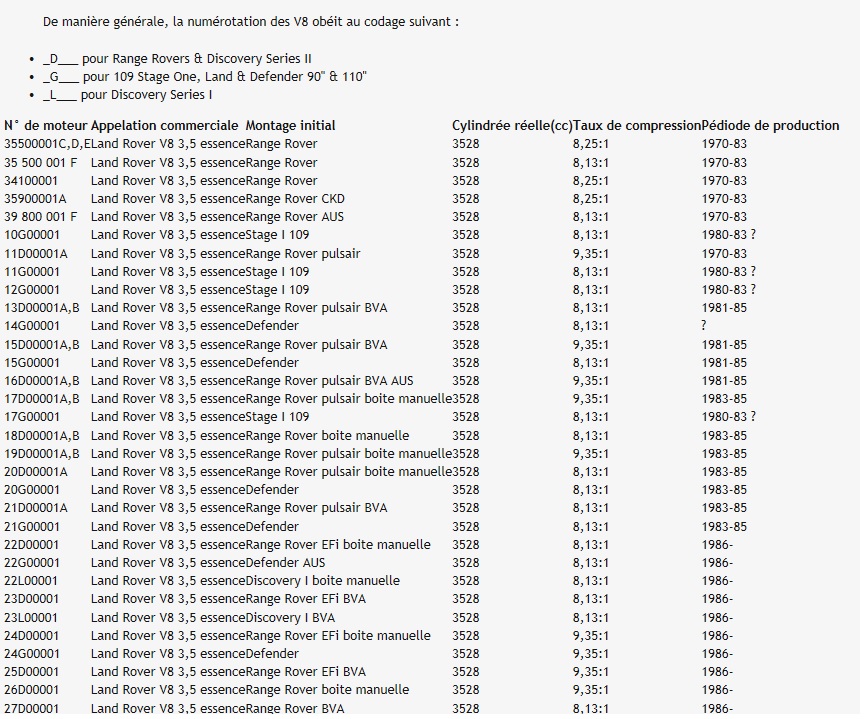

Pour identifier l'année de mon moteur , j'ai trouvé un tableau sur le net
Et si l'on regarde le tableau , on s'aperçois que mon numéro correspond a un moteur qui daterai entre 1970et 1983
Mais la ou ça ne colle pas , c'est que le taux de compression est de 8,25 : 1 ,alors que le mien est en 8,13 : 1.  :(
Qui pourrait m'éclairé la dessus ??
[range rover] - (mécanique) : identification moteur
« Réponse #1 le: 01 Février 2019, 12:30:06 »
haha  :D les codes rover, tout une histoire, pas toujours fiable...
pour la compression, tu as bien un 8.13.1

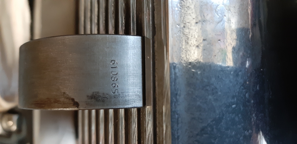

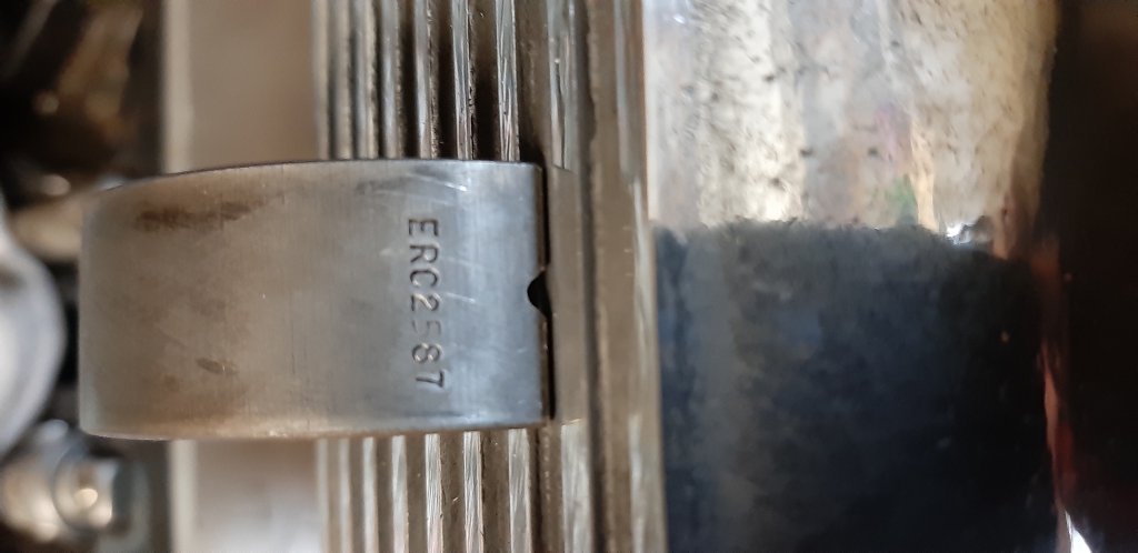

Bon , après démontage , j'ai trouvé comme référence sur les coussinets de bielles ERC2587
Et sur les coussinets de vilebrequin 610865
Après recherches sur tous les sites marchand , les coussinets ERC2587 ont été remplacés par la ref RTC2117Mais rien trouvé sur les coussinets de paliers 610865 ?
Doit je en conclure que mon moteur est très ancien , ou bien qu'il ai été équipé de pièces non d'origine ?
J'ai téléphoné a un revendeur du web , il m'a affirmé que tout les 3,5 l utilisaient les mêmes pièces , quelque soit les années de production .
Qui confirme ??
« Réponse #9 le: 07 Février 2019, 12:31:53 »
logiquement oui
tu peux mesurer le diamètre des palier de vilo pour ètre certain  :)
