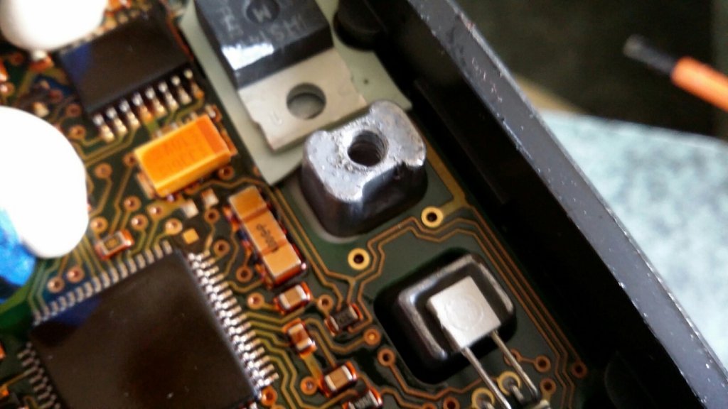

La carte du Webasto est repartie en réparation:  En fait, trouvant curieux que le systeme soit encore en marche après 30 bornes, j'ai fini par apprendre que la thermistance de la carte ( le truc blanc sous le clip ) doit absolument toucher le bossage alu du Webasto, car c'est ce bidule qui coupe à 77°
Le mien avait du etre déformé pendant le transport car il ne touchait pas ce bossage... Bien entendu, en voulant le déplacer, j'ai cassé une de ses pattes.

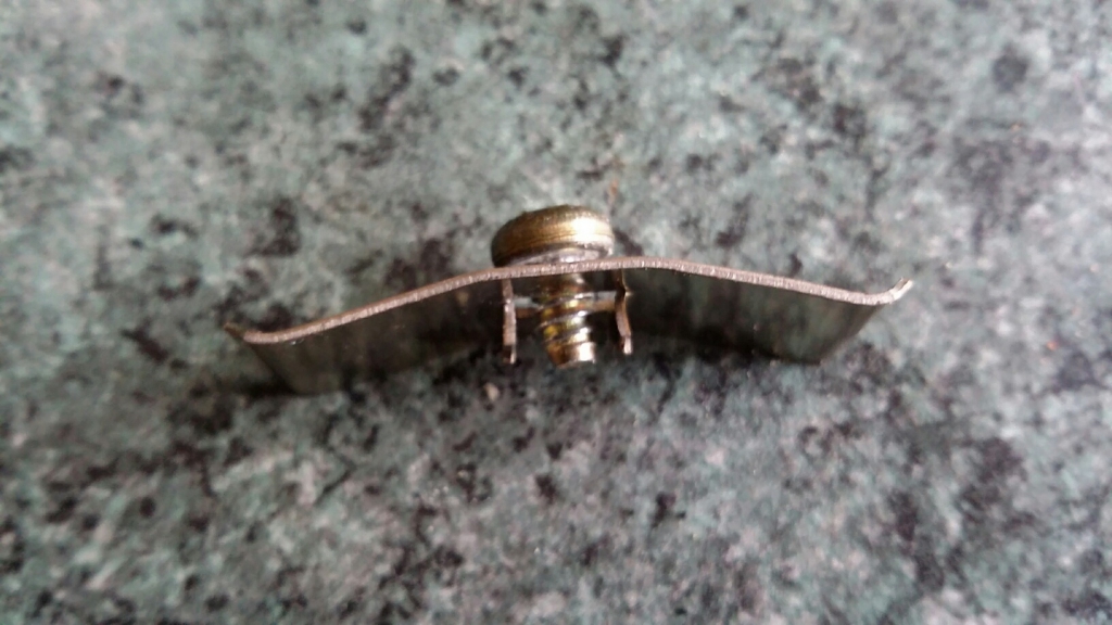

Tu parles de ce bossage et de ce linguet.
J'ai bien nettoyé cette partie et mis de la pâte thermique pour un contact optimum...  :wink:

Bon, j'ai récupéré la carte avec une nouvelle thermistance refabriquée car celle d'origine, carrée et qui "colle" parfaitement dans le logement ne se vend plus. Par contre, le souci est que celle refabriquée est plus large et longue, et du coup pose seulement sur le dessus du logement.
Ça réchauffe bien, mais le souci est que ca ne s'arrête plus avant 86/87° ! J'avais déjà le souci avec l'ancienne thermistance avant que je la casse, c'est important de le préciser.
J'ai fait une petite cale avec une fine feuille d'alu repliée, et c'est encore pire. Sur les conseils du réparateur ( Frenchmike ), je vais mettre de la pâte thermique dessous et essayer à nouveau, mais sachant que ca doit couper le courant à 77° et que là, ca coupe vers 87°, je commence à penser que le souci vient d'ailleurs:

Salut Lambretta51,
Tous les systèmes de mesure peuvent influencer le résultat final, mais je doute que tu aies une panne de sonde de température.
C'est ton calorstat qui permet de réguler ta température qui, d'après tes tests, parait correcte au tableau de bord.
Je pense que le souci provient bien du transfert de température entre le corps de chauffe et la sonde.
L'idée de noyer la sonde avec de la pâte thermique pour processeur est valable.
Il existe aussi une pâte bi-composants tous métaux, j'ai fait mes logements de sondes sur ma plomberie.
Tu enlèves le métal qui gène la pose de chaque côtés de la sonde, puis tu appliques une noisette de pâte sur l'alu, tu intercales un film alimentaire et tu marques l'empreinte de la sonde.
Une fois dure la pâte peut être limée, poncée, etc... le contact sera intime  :love:.
Si ça ne fonctionne pas, il te reste la possibilité de changer la valeur de cette sonde, elle pourrait envoyer la bonne valeur 10° plus tôt.

Effectivement, ça vient bien de ça je pense. En enlevant la ca le alu et en re-positionnant la thermistance un poil plus ces l'avant ( en fait une lentille isolée dans une sorte de résine qui lui donne une allure de plaque de chocolat au final ), j'ai démarré par 10°, donc artificiellement le Webasto, et:
La pompe envoie 24 impulsions/sec jusque 77° alors que dès 73° il devrait passer en 1/2 charge soit 12 impulsions/sec.
La demi charge en question est arrivée à 78 °, et à 81 ° le Webasto s'est coupé ! ( hier c'était 86° )
La bonne nouvelle, c'est aussi qu'en montant ensuite un peu dans les tours, j'ai pu atteindre 86°, et constater que la durite inf radiateur était bouillante... A 85° elle est froide/tiède, donc le thermostat fonctionne, mais un peu trop tôt.
Cet am, j'achète 20g de pâte thermique, et je noie la thermistance dedans, ça devrait aller.
