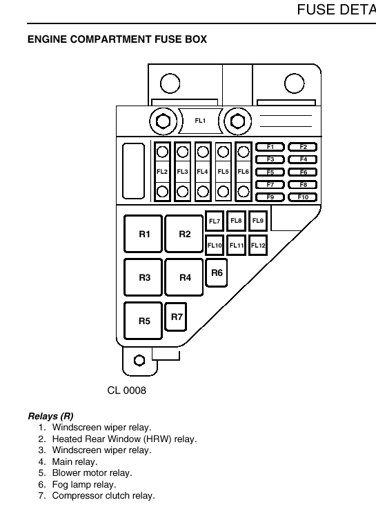

Tu as aussi vérifié les links? Les gros fusibles dans la boite à fusibles du compartiment moteur? Notamment les links 1 (150A) et 5 (50A). FL1 à 5 sur le dessin. Tout passe par là.

« Réponse #41 le: 26 Mars 2019, 20:18:44 »
Salut GIsele
Oui j ai teste ces fusibles qui sont bon aussi.
J’ai réfléchi au truc . Vu que tout mes fusibles sont en état , le « plock » que j’ai entendu devait être le démarreur d’ou la coupure simultanée de tout source électrique.
Il a du vider le reste de ma batterie qui n a pas eu le temps de charger au 1er démarrage au câble.
C’est une hypothèse mais je pense qu’elle est correcte ?
