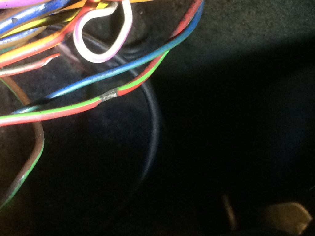

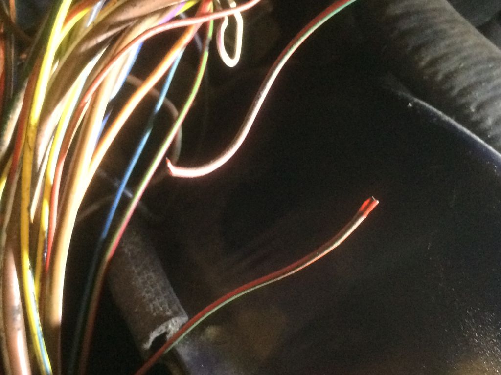

ça me fait penser à une panne déjà vécue.Tout au moins pour les essuie-glace.Pour le webasto,la panne est bien connue et n’entraîne bien souvent que la mise en fonction intempestive de celui-ci.
Un des câbles passant dans le toron sous le boitier fusible du compartiment moteur.C'était la mise à la masse en provenance du BCU qui frottait sur une partie saillante de la carrosserie.Je mets une photo pour bien cibler l'endroit.

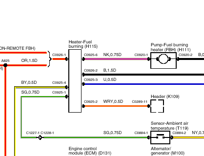

Ben, il me paraît évident que c'est ton Webasto qui fait le bazar. C'est un problème connu.
Soit tu le redébranches et bien sur il ne fonctionnera plus, soit, si tu veux conserver son fonctionnement, tu débranches (ou tu coupes) juste le fil de Kbus, blanc-rouge-jaune en pin 2 de la prise à 5 fils.

Salut Gisèle
Merci pour le schéma.

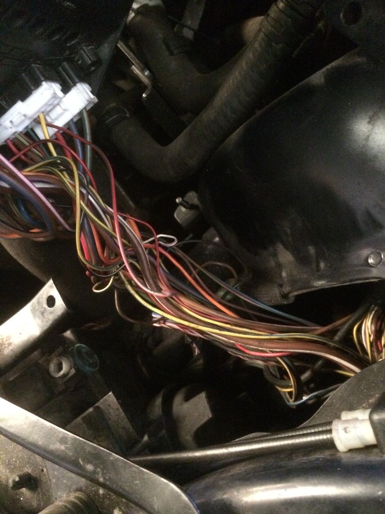

ça ne mange pas de pain.Va voir ton faisceau électrique ou je t'ai indiqué dans un de mes messages.C'est rapide et pas compliqué.De mon coté,ça n'était qu'une panne des essuie-glace car uniquement les câble de ce système de touchés mais on peut imaginer qu'il y en ai d'autres à coté de touchés.
