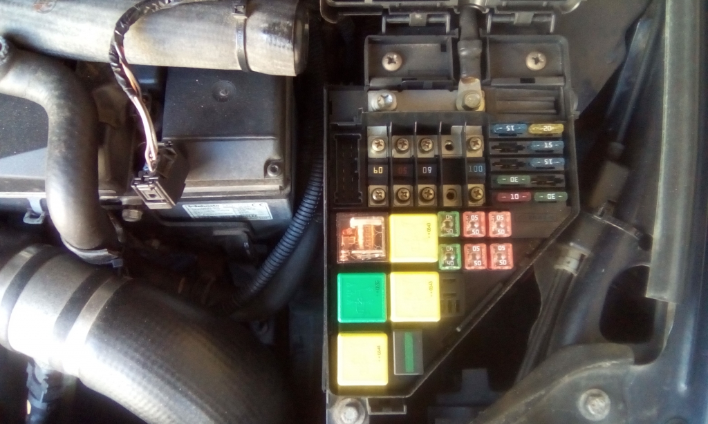

Le GPS qui ne se coupe pas est habituellement un bon coupable quand la batterie se décharge. Mais tu l'a débranché sans amélioration.
Un autre membre a soupçonné le relais de préchauffage pour sa panne, autre que la tienne. Mais pour toi, il pourrait faire l'affaire.
Pour t'en assurer, enlève le link 6 (100A) de la boite à fusibles du compartiment moteur et vois si ça change quelque chose. C'est celui par lequel passe l'alim du préchauffage, en direct de puis la batterie. Si tu as besoin du préchauffage pour démarrer, il te suffit de le remettre provisoirement en place.

« Réponse #11 le: 25 Novembre 2018, 10:15:18 »
La seule solution valable est de mettre la batterie en charge,de connecter un ampéremétre entre le cable de masse de la batterie et le plot négatif et de voir si il y a consommation anormale au moment du controle.Si oui,deconnecter un par un les fusibles principaux pour isoler les secteurs en cause et ensuite de cibler les sous secteurs.
En clair,controle a partir des fusibles du compartiment moteur.Si tu trouves une consommation anormale,tu deconnectes les fusibles du compartiment passagers à leur tour un par un en regardant bien a quel moment chute la consommation.Il ne reste qu'a trouver leur(s) attribution(s) et de déconnecter un par un les consommateurs concernés.Si chute de consommation lors de la deconnexion,le consommateur sera celui là.Pas simple à expliquer.C'est la soluce la meilleurs qui soit pour cibler une consommation anormale.

[75 cdti mk2] - (electricité) : tresse masse moteur
« Réponse #13 le: 24 Février 2019, 14:10:40 »
Débranche le gros connecteur et enlève le fusible n°8 (20A)
