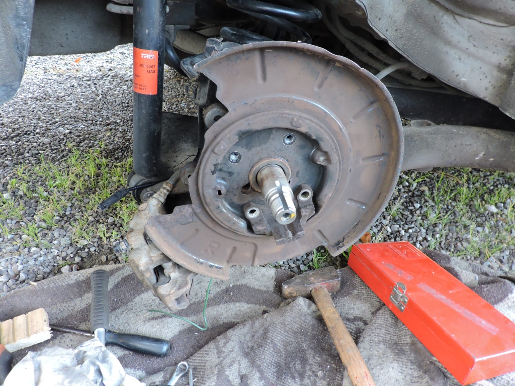

Bonjour à tous !! Je dois changer mes roulements de roue arrière sur ma CDT 75 … !
J'ai cherché un tuto sur le forum … pas trouvé , sur YouTube … pas trouvé !! C'est moins compliqué que l'avant , mais c'est la première foi pour moi , sur cette voiture et  je ne voudrai pas faire de boulette !! Ils sont commander , je change les deux cotés …
J'ai peut-être mal cherché … si quelqu'un peut me transmettre le lien ...Merci d'avance !!
D'avance , bon Week-end à tous ---

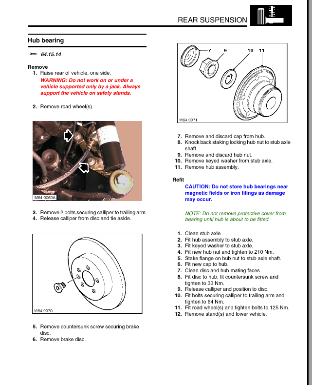

Pas de tuto en effet. Mais ce n'est pas trop difficile:
Pour sortir le disque, tu devras peut-être, pas sur, dérégler les mâchoires de frein à main qui risquent de coincer.

Tu m'as envoyé la page de la revue technique , en Anglais ... Donc c'est bien parce qu'elle n'est pas sur le Rave -- (en Français) ! Comment fait-on pour avoir cette revue qui m'a l'air plus explicite ??
Merci d'avance ..                            Jean Luc
[75 cdt mk1] - (mécanique) : roulements de roue
« Réponse #8 le: 17 Novembre 2018, 16:15:05 »
Ben, je t'ai envoyé ce que j'ai. J'ai le Rave en anglais.
Tu démontes la roue, les 2 vis de l'étrier de frein, l'étrier, la vis qui tient le disque, le disque, le cache central du moyeu, l'écrou central du moyen, le moyeu et son roulement.

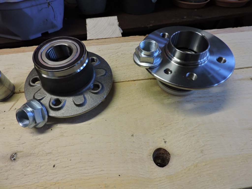

En fait, si j'ai bien compris, c'est tout le moyeu arr qui se trouve en plusieurs marques, avec le roulement déjà monté dedans... Donc, pas de gros soucis.

Je confirme , l'arrière , ça va tout seul !
Les roulements déjà posés sur la pièce du moyeu !
Si ça ronronne encore , je vais ètre bon pour l'avant !! c'est une autre histoire  … Je crois qu'elle ira au garage !
Comme je suis un peu maniaque , j'ai tout démonter pour nettoyer !!C'est bien quand tout roule comme ça !!
